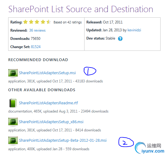

  步骤一 – 安装 SharePoint List Source and Destination
  由于SSIS 是没有SharePoint 操作的控件的,但是目前已经有比较成型的第三方工具可以使用。
  到 CodePlex 中去下载这个控件 http://sqlsrvintegrationsrv.codeplex.com/releases/view/17652
  我目前的测试环境是 VS 2008,我下载的是第一个,应该也能兼容到 VS 2010。如果是 2012 版本,应该可以使用第二个 2012 的 Beta 版本,其安装和操作的过程大同小异。

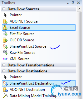

  下载之后安装,然后打开 VS 2008,在项目中 Data Flow Source 工具栏或者其他工具拦点击右键选择 Choose Items 后就会出现这个界面。
  如果是VS 2010 或者 VS 2012 有可能不需要我们手动的添加这两个控件,也有可能连 SSIS Data Flow Items 可能都找不到。那么很有可能就是在安装的同时,这两个控件就已经自动的添加到 Data Flow 的工具箱了。
  VS 2008 还是这样来选择一下,然后就能在工具箱看到这两个控件了,一个是Source,一个是Target。
  默认情况下它们会出现在 General 下面。
  你可以按照分类把 SharePoint List Source 拖放到 Data Flow Sources 和 Data Flow Destinations 中。

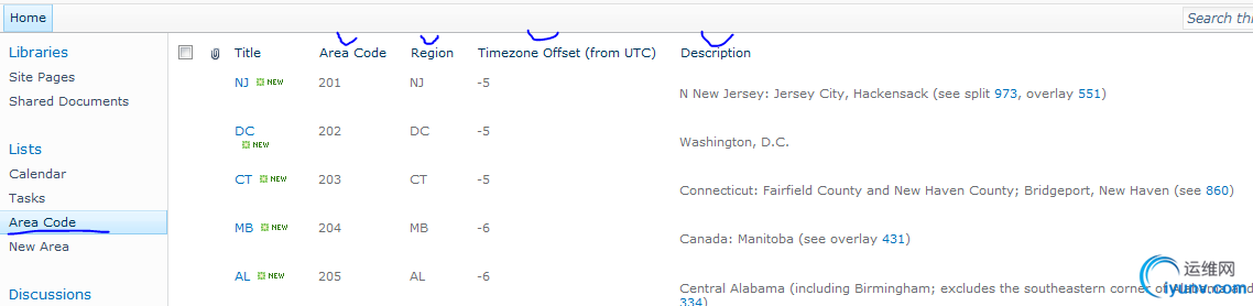

  这里有一个List – Area Code,现在我们要把这个List 中的 Area Code,Region,Timezone Offset 还有 Description的内容读取到数据库中。

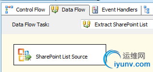

  创建 SSIS 项目和Package 包,并在 Control Flow 中添加一个Data Flow,命名为 Extract SharePoint List。
  在这个Data Flow 中,添加 SharePoint List Source。

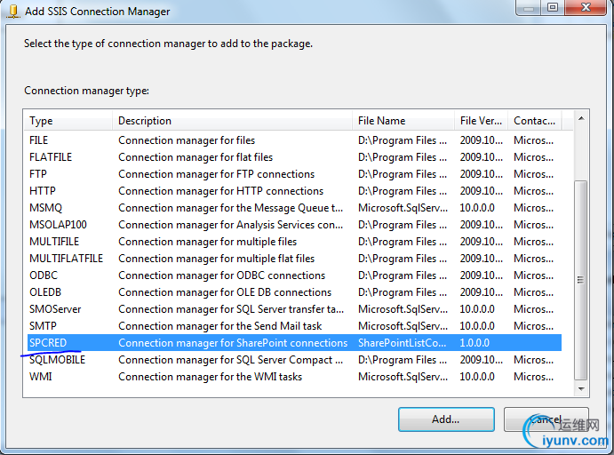

  在编辑SharePoint List Source 之前先要创建一个 SharePoint Connection Manager。注意 – 不同的版本可能有一些区别,有的版本不需要 Connection Manager 没有这一项。
  在 Connection Manager 中 New Connection 选择 SPCRED就可以了。
  顺便把数据库的 Connection Manager 都创建好,创建完的结果应该是。
  一个是 BIWORK 数据库的连接,另外两个都是SharePoint 的连接,后面都会用到。

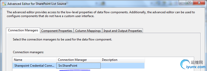

  下面就要对 SharePoint List Source 进行编辑。
  在 SharePoint List Source 的Connection Manager 中选择好刚创建的连接。

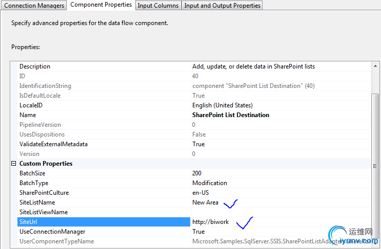

  Component Properties 中 有几个地方要注意。
  由于在 SharePoint 中访问List 的URL 是http://biwork/Lists/Area%20Code/AllItems.aspx
  因此在填写 SiteURL 的时候就只应该填写 Lists 之前的部分http://biwork
  在 SiteListName 中填写上需要访问的List 名称,在这里我们访问的是 Area Code。
  不需要的Column 直接删除掉,只保留需要的Column,这样可以提高效率。
  就点击保存,那么这样 SharePoint List Source 配置就完成了。

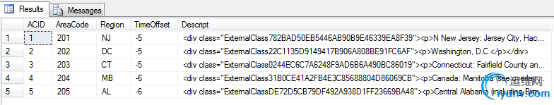

  保存后执行Package并查询数据库结果。
  Description 中有其它的 HTML 标签,应该是在设置 SharePoint List 的时候 Description Column 的类型是 Multiple line of Text 因此对应的数据库 Descript 类型也是 NTEXT 的,其它单行的数据就没有出现HTML 标签。

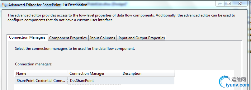

  创建 SharePoint List Destination。
  Component Properties 配置。
  SiteListName – New Area
  SiteURL – http://biwork
  Input Column 中应该要刷新一下才能看到 Mapping 信息。

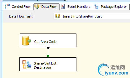

  Insert Into SharePoint List Data Flow
  执行Package 包
