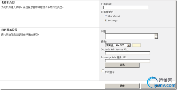

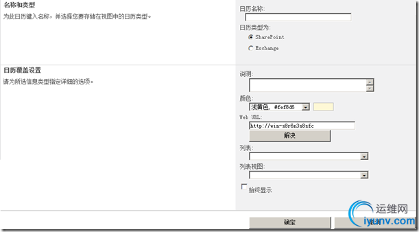

  这个部分,可以设置日历的基本信息,日历可以有两个来源,一个是sharepoint 一个是Exchange
  文章中将主要介绍SharePoint列表,因为现在手头没有Exchange环境。
  日历名称:这个是要显示在日历视图中的 名称,不是重叠日历列表的名称,这个名字可以随便写。
  颜色:这个可以选择要显示这个日历中的事件时,是什么颜色的,不过颜色就只有几中可以选择。
  WebUrl:这个是重叠列表的所在网站地址。那么,这个”解决“我真不知道怎么形容他,也不知道是怎么翻译的,
  点击以后,下面的列表和视图,会加载这个网站中的日历列表和对应列表的属于日历类型的视图。
  始终显示:直接选择就可以了,没什么好说的。
  到这里,这个日历重叠的功能就可以宣告完成了,就是这么容易。
