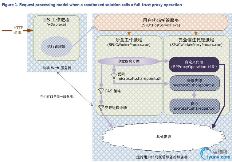

   下图对Sandbox Solution如何调用一个full-trust proxy operation(完全信任代理进程)进行了描述

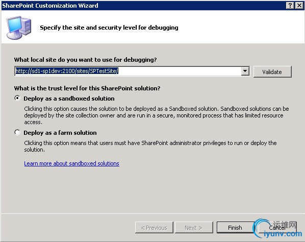

   1、在VS2010中新创建一个空的Sharepoint Project (取名为:ZLTestSandBoxSolutionProxy),把它关联到我们上面提到的测试网站上。

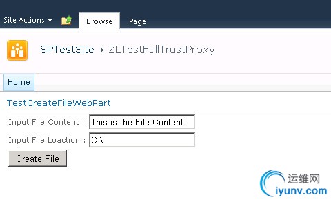

  8、打包和部署我们的Project,这样我们就可以在我们的测试网站上新建一个Webpart Page页来嵌入我们开发的Webpart,外观如下图
   输入文件名(是txt文档)和文件内容,点击Create File按钮,执行成功,如下图

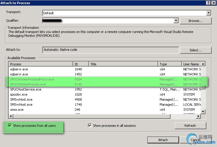

注意:如果你在测试时做了改动,或者开始时没有调试成功,则每一次你重新编译了这个Project,你都需要重新部署DLL到GAC,Register它为full trust proxy,并重新部署你的Webpart。尤其在你对此Project进行调试时更是如此。如果要调试错误,记住,要Attach
SPUCWorkerProcess和SPUCWorkerProxyProcess两个进程,前一个进程是我们的Sandbox Solution所在进程,我们可以在我们Webpart的SPUtility.ExecuteRegisteredProxyOperation方法上设置断点看观测它的执行。后一个进程是我们的full trust proxy运行的进程,我们可以在proxy的CreateFileOperation类的  FileStream fStream = new FileStream(fileName, FileMode.CreateNew)代码行设置断点来观测它的执行。
调试过程如下图:
