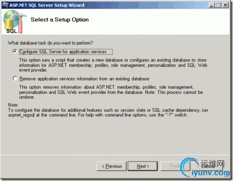

  如果大家曾为SharePoint 2007配置过表单认证的话,那么这步操作就是非常简单的,因为它与2007中完全一样。我们仍然可以使用ASP.NET SQL Server安装向导,也就是aspnet_regsql.exe这个工具来自动创建一个用于表单认证的数据库和所有需要的表。

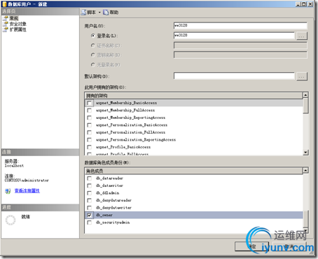

  在添加完用户后还需要为该用户授予访问用于存储用户凭据的数据库的权限。还是在对象资源管理器中选择前面通过ASP.NET SQL Server安装向导所创建的数据库,展开该数据库下的“安全性”,右键选择“用户”,点击“新建用户”,在“登录名”中填写刚刚建立的用户,然后为该用户赋予db_owner的角色。

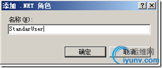

  首先在Web应用程序主页上选择“.NET角色”,点击右侧的“设置默认提供程序”,将默认的提供程序改为我们刚刚创建的FBARoleProvider。此时在我们的数据库中可能还没有任何角色,点击“操作”面板下的“添加”即可新建一个角色。

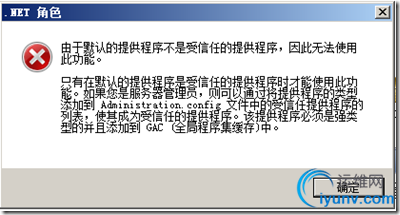

  在进入“.NET角色”和“.NET用户”界面时可能会弹出下图所示的警告信息,该信息忽略即可,并不影响我们的正常使用。

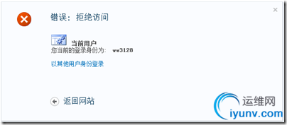

  还有一个需要注意的问题,当我们创建好角色和用户后,必须将“.NET角色”和“.NET用户”的默认提供程序改回去,否则在登录网站时会出现下面这个错误。
  默认的“.NET角色”提供程序名称为“c”,“.NET用户”的默认提供程序为“i”,改回来后让我们再来看看。
  OY,成功~~
