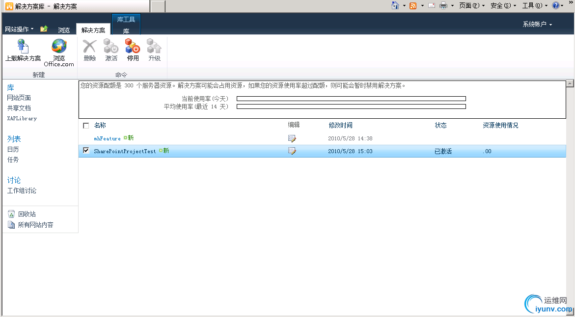

  图 1 SharePoint 解决方案库
  部署沙盒解决方案非常简单,在网站集中上传.wsp文件到库中并激活它即可。点击解决方案的上传按钮,可以选择上传单个文件或多个文件。接下来,提醒你激活解决方案。当你激活解决方案,网站集范围的功能会自动部署,但你必须到每个网站的管理网站功能页面里激活网站范围的功能,解决方案库的列表有下列字段:解决方案的名称,修改时间,状态,资源使用情况。当你反激活解决方案后就可以从库里删除解决方案。如果你想从网站集里复制解决方案到其他地方,需要保存 .wsp文件到硬盘中然后上传到其他解决方案库里。你也可以使用新的解决方案和功能更新SharePoint2010的基础架构设施功能,然后将新的解决方案和功能更新到沙盒解决方案中。更新解决方案,需要创建新文件名的.wsp文件但是解决方案的ID必须一样。最简单的方式在VS里打开你的项目并修改它,然后用包的设计器更改包名称。在你的解决方案中双击包的节点打开包的设计器,然后更改包的名称。你可以上传沙盒解决方案包作为你的新包。在安装时SharePoint会检测相同解决方案ID并提示你更新。然后你更新完成,你会看到新的版本被激活并且老的版本被反激活,如图2。如果你通过解决方案安装Web部件,你将会看到新的版本在运行 。
  图 2 更新沙盒解决方案

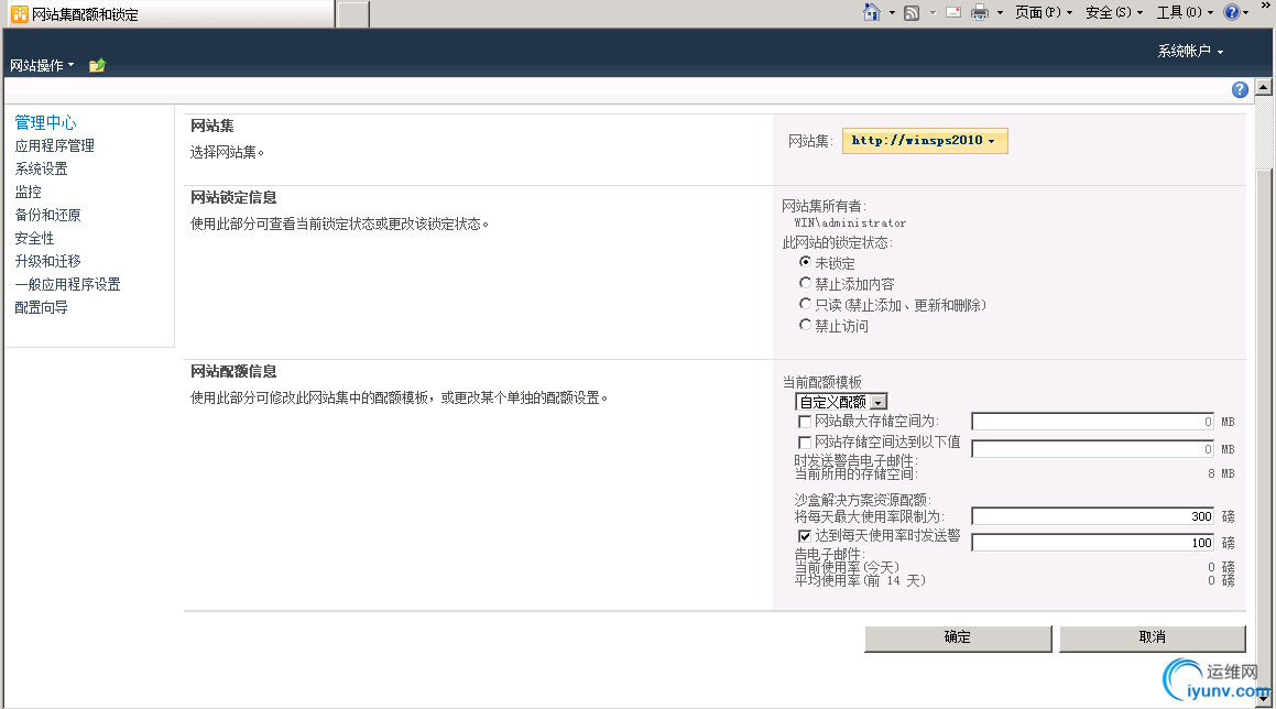

  场级管理员有责任保持SharePoint场的健康与安全,他们在沙盒解决方案里有监控的工具和设置配额。SharePoint 在管理中心的用户界面中提供了场级管理员给每个网站集分配资源配额。你可以在管理中心的应用程序管理下面访问配额。然后点击网站集下面的配置配额和锁定。你也可以在管理中心站点中直接导航到/_admin/sitequota.aspx。配额和锁定页面,看图8,允许你选择网站集运行。在网站配额信息页面中,你可以设置用户解决方案资源配额属性。你可以允许每天最大使用率和设置磅数。默认是300磅。磅是基于多项因素计算出来的,我们将在稍后做出解释。达到 每天使用率时可以使用电子邮件提醒,达到每天使用率时发送警告电子邮件默认是100磅。页面也会告诉你当前使用率(今天)是多少磅,平均使用率(前14天)是多少磅。这两项提供了相同值时,网站集管理员可以在解决方案库的顶部监视具体的解决方案。
  图 8 场级管理员控制资源配额
  场级管理员也可以使用Windows PowerShell调整解决方案资源配额。例如,PowerShell也可以很轻松地遍历每个站点集和设置他们默认的的返回值。使用Get-SPSite命令和管道,用foreach语句更改每一行代码的所有值。运行下列代码,在开始菜单里打开SharePoint 2010管理控制窗口:
  Get-SPSite | foreach-object {$_.Quota.UserCodeMaximumLevel = 300}
Get-SPSite | foreach-object {$_.Quota.UserCodeWarningLevel = 100}
  如果你只想查看当前的配额值,你可以运行下列的PowerShell命令:
  Get-SPSite | foreach-object {$_.Quota}
  这些命令为场里的每个网站集输出配额属性。用PowerShell的格式输出网站集简单列表的配额属性,如下:

  UserCodeWarningLevel 和 UserCodeMaximumLevel是控制沙盒解决方案的两个配额属性。你可以看到在一些管理页面和SharePoint对象模型中条款“用户代码”和“用户解决方案”提到沙盒的代码和解决方案。这些属性允许你去调整分配每个网站集的磅数。你也可以调整被用来计算磅值的算法。磅是基于各种指标计算出来的,设计这些指标是为了监视服务器的资源使用率,以便准确地反映服务器的真实健康状况。SharePoint 包含14个指标有助于配额指标磅值。
