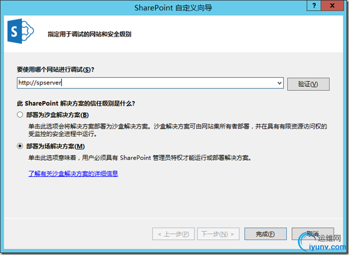

  2、选择调试站点、场解决方案,如下图:

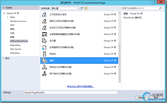

  3、添加模块,如下图:

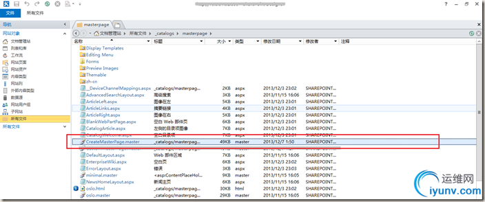

  7、部署文件,使用spd打开站点,发现已经有了我创建的母版页,如下图:
  8、设置为自定义模板页,查看效果,为了区分,特意把母版页的Body设置背景色blue,如下图:
