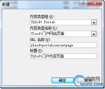

  进入Sharepoint Designer2010
  在新建界面,选择我们刚刚发布的内容类型。
  我们开始设计这个界面。主要是如何使用我们刚刚创建的那些栏。

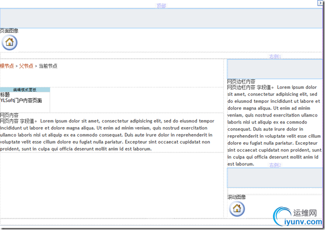

  我就在PlaceHolderMain插入上面的表格。效果如下图。基本布局就这样。
  我们在第一行插入WEBPART
  在同一行,我们还想显示我们内容类型里面&#8220;页面图像&#8221;网站栏的内容。很简单,操作如图 :
  详细过程就不描述,其中还有一个服务器控件(Sharepoint)里面的EditModePanel也比较有用,这控件只会在编辑模式下才会显示。最后的布局如下:

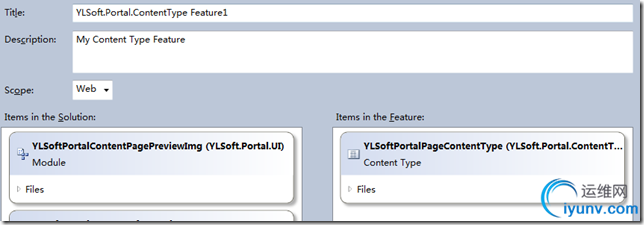

  3:利用VS2010发布布局页
  3-1:增加一个Empty Sharepoint Project项目
  3-2: 然后在这个项目增加一个Module
  把新增后的sample.txt文件删除。
  将刚刚在Sharepoint Dsigner做好的ylsoftportalcontentpage.aspx布局页拷贝到YLSoftPortalPageLayouts Module目录下。
