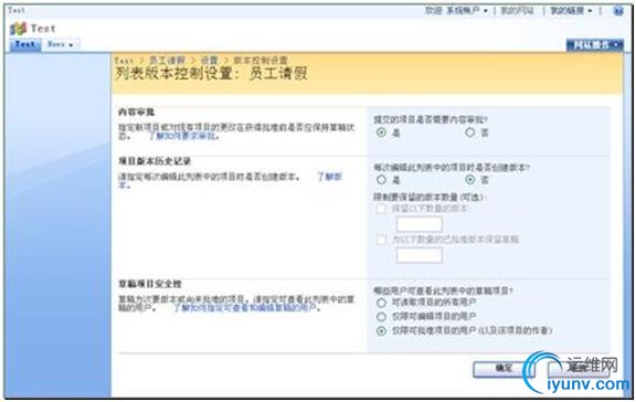

  Step2  启用列表的内容审批。通过"列表设置"→"版本控制设置",启用列表的内容审批。设置"仅限可批准项目的用户"可以查看列表中的草稿项目,如图2所示。
  图2  启用内容审批

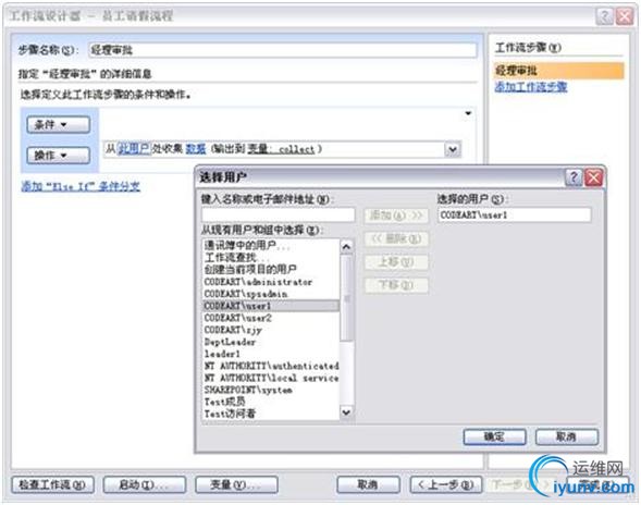

  Step5  添加审批步骤。将步骤名称改为"经理审批",在操作中,选择"从用户处收集数据",单击"此用户"链接,在弹出的对话框中选择一个审批人,如图5和图6所示。
  图5  添加审批步骤图
  图6  选择审批用户

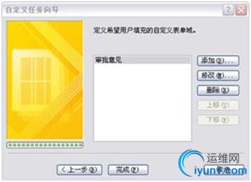

  Step6  设计审批步骤需要采集的数据。单击"数据"链接,在自定义任务向导中输入任务名称为"请假审批",如图7所示,再单击"下一步"按钮。
  图7 添加"请假申请"
  添加一个名称为"审批意见"的多行域,如图8所示。添加一个名称为"是否同意"的选项类型域,选项为"批准和拒绝",如图9所示。

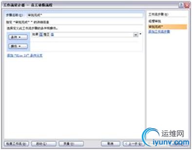

  Step8  添加审批完成后的处理逻辑。再添加一个工作流步骤,名称为"审批完成",如图13所示。
  图13  添加审批完成步骤

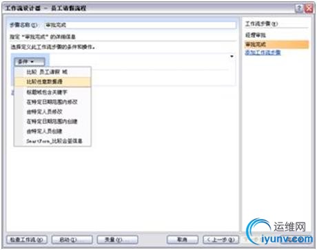

  Step9  添加判断条件。经理审批同意时需要批准列表项,并且将请假休息添加进日程列表中,首先需要添加判断经理审批是否同意的条件,查找到审批任务列表项的是否同意字段,进行判断即可。从"条件"菜单中选择"比较任意数据源",如图14和图15所示。
  图14  添加比较任意数据源条件
  图15  比较任意数据源

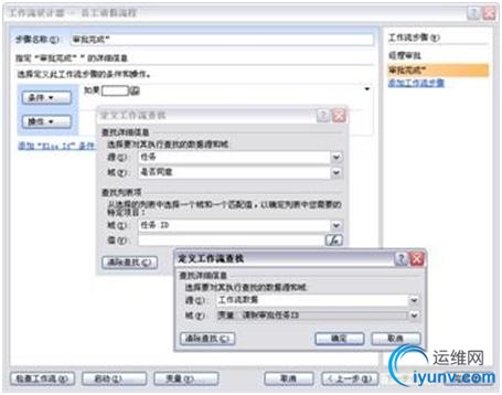

  比较任意数据源条件是"如果值等于值"的形式,第一个值可以绑定到当前列表项的任意字段,或者是其他列表项的字段。这里我们要把它绑定到任务列表的"是否同意"字段。
  单击"值",再单击"绑定"图标,在定义工作流查找窗口中,选择数据源为"任务",选择域为"是否同意",设置匹配值为任务ID匹配工作流变量中的"请假审批任务ID",如图16所示。
  图16  绑定到是否同意字段
