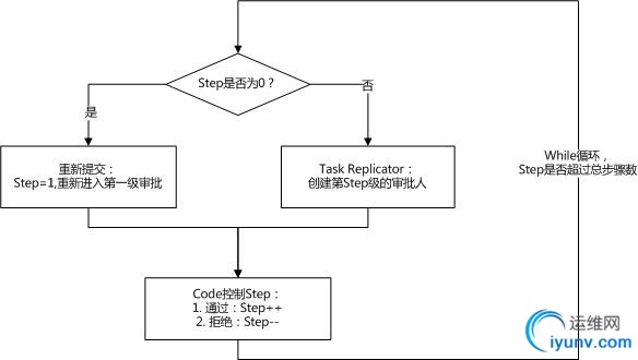

  首先,我们先来看看这个工作流的逻辑图:
  这是一个简单的逻辑图示,最终的工作流图会有所不同。从这个图中可以看出,我们是用代码在控制流程的流转。
  当Step为0时,表示需要提交者修改内容后,重新提交。
  当Step>0时,TaskReplicator(一个Replicator里放置一个TaskActivity)就创建这步的所有审批人,并且根据审批类型为投票还是并行来做结束判断。
  Code部分,根据Task的返回结果是通过还是拒绝,来决定Step++还是Step--。
  如果Step>总步骤数,那么流程结束。While退出。
  在这里,TaskReplicator的任务表单,我们都用同一个命名为Task1的User Control。而重新提交我们用命名为Task0的User Control。因为Task0会有稍许不同,Task0会直接提供修改原始List的表单,而不需要用户回到原始List中去做修改。

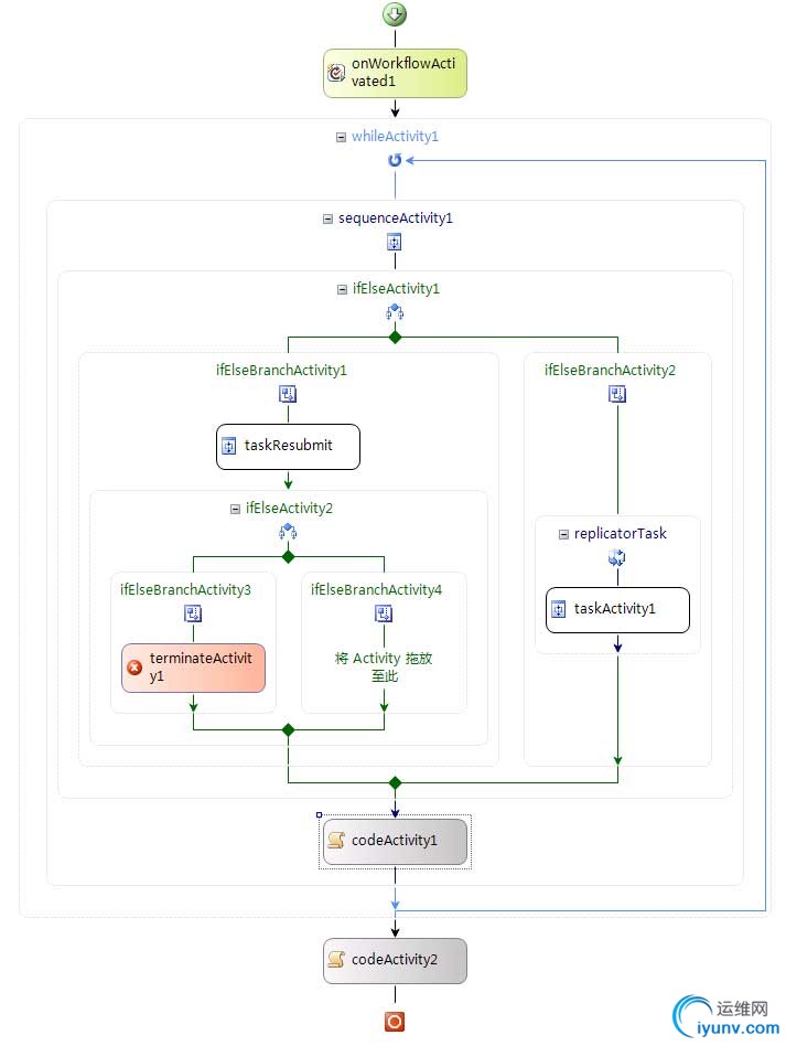

  有了这个逻辑关系图,我们来看看具体的工作流程图和一些关键代码:
  与逻辑图中稍许不同的就是,我们在Resubmit后加了一个Terminate Activity,这是为了让提交者可以终止掉这个流程。While循环后的Code Activity则是为了记录一些日志。
  有了上面的这个工作流程图,剩下的就需要一些变量来控制流程的流转了。比较重要的变量如下:
DSC0002.gif DSC0003.gif Code
public bool finished = false;     // While循环的结束条件
public bool task_passed = false;  // Task Replicator是否是“通过”
private int step = 1;             // 当前的步骤
private int step_total = 0;       // 总步骤
private string workflow_name = string.Empty;  // 工作流名称,用于去配置表中读取工作流定义
private int vote = 0;                         // 用于投票类型的审批,当前投票通过的百分比
public bool terminate = false;                // 用户是否终止提交工作流
  有了这些变量,我们就可以设置While的结束条件,If-Else的分支条件了。
  重新提交If-Else这个分支的提交为step==0。工作流终止If-Else的分支条件为terminate。
