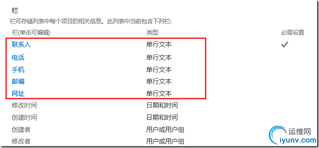

  创建联系我们列表,如下图:
  字段:联系人、电话、手机、邮编、网址,类型均为单行文本;

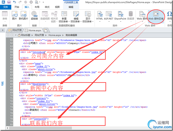

  首先,在首页上各个模块的位置上,插入WebPartZone,将来插入WebPart使用,特表要说,先保存页面然后才能添加WebPartZone,如下图:

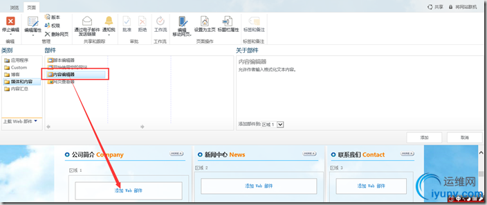

  打开首页,在页面上WebPartZone上添加内容编辑器部件,如下图:

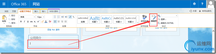

  选中公司简介的WebPart,点击Ribbon菜单上面的编辑源,添加HTML代码,因为是静态文本,修改频率非常小,所以这里添加静态内容,如下图:

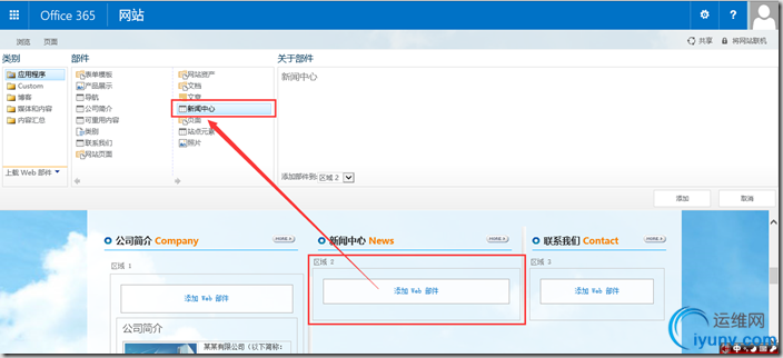

    新闻中心 – 部件
  在新闻中心处添加web部件,选择新闻中心,如下图:

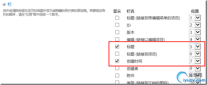

  视图里面的栏选择我们要展示的标题(这里截图不当,后来改为链接到项目的标题了,因为需要点击)、创建时间,如下图:

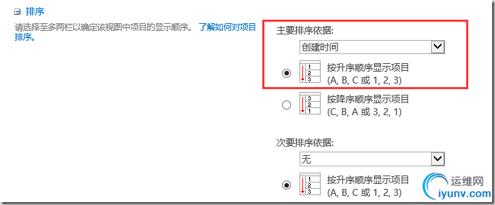

  修改排序为按照创建时间排序,当然我们需要的话,可以修改为其他排序,如下图:

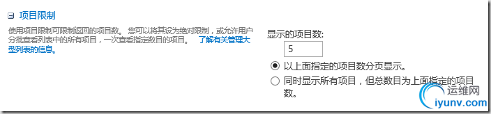

  项目限制选择5条,按照需要限制即可,如下图:

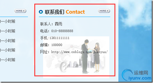

  使用JavaScript读取的联系我们,内容已经来自列表了,如下图:
