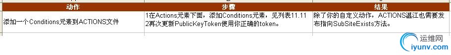

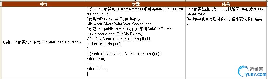

  自定义条件也可以被发布到SharePoint Designer。条件是使用去确定一个动作块执行与否。创建一个条件,你需要一个.NET类和一个返回布尔值的方法。你指向到你的方法在相同的动作文件,SharePoint designer将作为方法使用在SharePoint Designer工作流中。

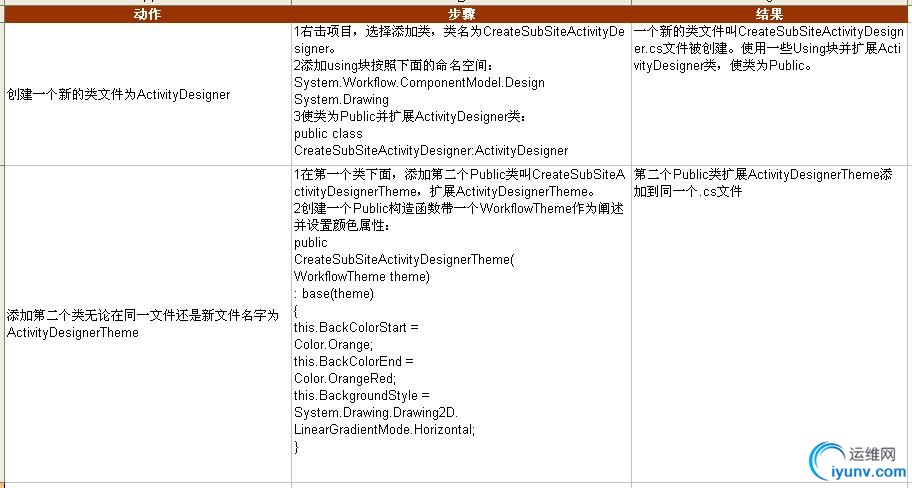

   通过主题化你的活动,你可以自定义值背景颜色,字体类型,字体颜色和图标。显然,这不是很关键的技术,但它肯定增加趣味和独特的本土活动。这个完成需要两个类,ActivityDesigner和ActivityDesignerTheme。此外,使用一个跨站点的主题,可以帮助用户感觉更舒适,当和新的工作流工作时。
  当你创建一个自定义ActivityDesigner类你可以做几件事情到你的活动。例如,你可以更改活动的尺寸或者更改活动本身文本的放置。更妙的是,你可以添加自定义动词到你的活动。当你邮寄活动,你获得一个菜单包含属性按钮。其他熟悉的动词是生成处理,复制和警用。你可以添加自定义动词到这个菜单通过事件处理附加动词去运行自定义代码。
   ActivityDesigner是主题需要的,而不是ActivityDesignerTheme类,因为一个活动有一个设计属性指向到ActivityDesigner。然后ActivityDesigner有一个ActivityDesignerTheme属性指向你的自定义主题。如果你想要做到的是主题化你的活动,ActivityDesigner类将为空。在ActivityDesignerTheme类构造函数里面,设置所有你的苏醒如BorderStyle,BackgroundStyle,和ForeColor。按照表11.6的步骤去配置你的活动的自定义主题。
   表11.6
  Listing 11.8 CreateSubSiteActivityDesigner.cs in its entirety

namespace CustomActivities
[ActivityDesignerTheme(typeof(CreateSubSiteActivityDesignerTheme))]
public class CreateSubSiteActivityDesigner : ActivityDesigner
public class CreateSubSiteActivityDesignerTheme : ActivityDesignerTheme
public CreateSubSiteActivityDesignerTheme(WorkflowTheme theme): base(theme)
this.BackColorStart = Color.Orange;
this.BackColorEnd = Color.OrangeRed;
this.BackgroundStyle = System.Drawing.Drawing2D.
LinearGradientMode.Horizontal;

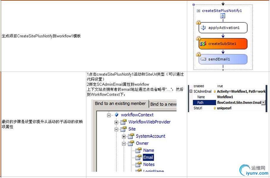

}  现在已经征服了叶活动,现在可以到下一阶段。复合活动允许你创建包含子活动的活动。大部分信息是包含在叶活动一节作为复合活动的基础,你准备应付更先进的东西。
  11.2 建立自定义组合活动 (Building custom composite activities )
  复合活动是当你想创建可重用活动组是最有用的。例如,你可能有5个或5个活动一起动作,你希望一个父活动包含这些子活动,使他们可重复使用在其他的工作流。这是最常见使用的复合活动 。
  另一种用途是为创建控制流活动。控制流的活动工作被叫做控制流复合活动。这包括活动迭代,例如While活动,和其他不迭代,例如IfElse和parallel(并行)活动。你可以创建一个自定义复合活动担任类似目的像循环(而不是While循环)。创建自定义控制流活动主题超过了本书的范围。本书为研究这些高级技术只集中在Windows workflow Foundation技术可能是一个好的选择。相反,让我们专注复合活动是比较常见的。如父和子复合为可重用的目的。
  复合活动扩展CompositeActivity类。While,IfElse,Sequence和parallel活动都是扩展CompositeActivity。当你想去创建一个自定义复合活动,你可以选择直接扩展CompositeActivity或者去扩展复合活动如sequence活动作为你的基类。后者是最常见的方法。
  图11.7所示,当你扩展一个顺序活动,你是留下一个看起来和顺序活动一样的活动在活动设计器上。那么它成为一个简单拖放过程,拖放你的子活动到自定义顺序活动里面,此后生成并重用这个活动在许多的工作流中。
   DSC00018.jpg 图11.7
   在复合活动依赖项属性也发挥了作用。请注意图11.8的自定义顺序活动内的子活动显示挂锁图标。这是通知你,你不能编辑这些活动。如果你必须编辑复合活动包中的子活动属性,可以提升它们的属性到父复合活动,它们将显示在父复合活动属性矿口。你只能提升依赖项属性,不能是标准的.NET属性。

随着介绍的深入,让我们去建立一个自定义的复合活动。你的复合活动将包装你之前创建的CreateSubSite活动。此外创建一个子站点它将通知站点集管理员。按照表11.7的步骤创建这个复合活动。  表11.7
这就是IT人员!可以很容易的看到,建立一个可重复使用的复合活动并不困难。列表11.9显示CreateSitePlusNotify活动的整个代码。   Listing 11.9 CreateSitePlusNotify activity code

[System.ComponentModel.DesignerSerializationVisibilityAttribute(DesignerSerializationVisibility.Visible)]
[System.ComponentModel.BrowsableAttribute(true)]
[System.ComponentModel.CategoryAttribute("Misc")]
public string SiteUrl
get
return ((string)(base.GetValue(CustomActivities.CreateSitePlusNotify.SiteUrlProperty)));
set
base.SetValue(CustomActivities.CreateSitePlusNotify.SiteUrlProperty, value);
public string SCAdminEmail
get
return ((string)(base.GetValue(CustomActivities.CreateSitePlusNotify.SCAdminEmailProperty)));
set
base.SetValue(CustomActivities.CreateSitePlusNotify.SCAdminEmailProperty, value);

  要建立在你的CreateSubSite示例,你要去写一个自定义条件可以使用去检查URl的可用性。它是方便的,你可以创建一个subsite从SharePoint Designer工作流,但是你怎么知道你所指定的网址是否可用?一个subsite可能已经存在使用此URL。你的自定义活动将采取建议URL作为参数并确认站点没有使用此URL。如果没有,条件将返回true,否则将返回false。按照表11.11去创建并发布你的条件到SharePoint Designer。
   表11.11
  首先你将看到在SubSiteExists方法有三个参数你将需要。前三个参数是必须的,第四个是可选的,但是示例中需要。你检查如果当前站点有一个子站点的URL和传递到方法的相同。如果是return true,如果不是return false。接下来,你需要去做添加几个元素到你的ACTIONS文件。
   续表11.11
   Listing 11.11 Conditions Element
<Conditions>
<Condition Name="If Sub Site Exists"
FunctionName="SubSiteExists"
ClassName="CustomActivities.SubSiteExistsCondition"
Assembly="CustomActivities, Version=1.0.0.0, Culture=neutral,PublicKeyToken=60cb170cc12e2631"
AppliesTo="all"
Category="Custom Conditions">
<RuleDesigner Sentence="Sub Site exists with a relative url of %1">
<FieldBind Id="1" Field="_1_" Text="url" DesignerType="TextArea" />
</RuleDesigner>
<Parameters>
<Parameter Name="_1_" Type="System.String, mscorlib" Direction="In"/>
</Parameters>
</Condition>  </Conditions>
   XML的条件几乎是相同的XML。目前只有一些小的差异。首先,除了程序集定义和命名空间,你也需要定义方法名称将执行你的条件。第二,注意你如何不再引用改字段的名称或者你希望看到什么URL。相反,你使用一个_1_令牌去告诉Designer去传递字符串到第一个选项参数。即时URL是第四个参数,它一直是第一个可选参数。其他参数遵循类似的模式_2_,_3_等等。
   这应该是最后一步。生成并部署你的项目,并创建一个新的工作流在SharePoint Designer(或者编辑现有的)。你将需要关闭并重新打开连接去获取最后的ACTIONS文件。当你完成后,添加If Sub Site Exists条件,并添加Else分支。在If分支里面,添加一个Logger去记录采取的URL。在Else分支,添加一个创建SubSite动作,并添加Logger记录站点成功创建。当你完成后,你的模板看起来像图11.11.发布并测试你的工作流。
