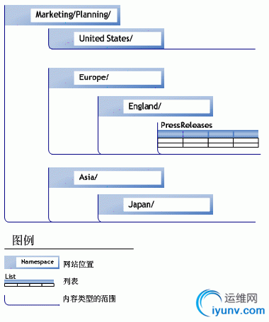

内容类型的范围
  • 内容类型的范围用于定义内容类型的可用性
  • 内容类型的范围等于定义该内容类型的站点及其所有子站点
  • 由 此可得,在顶级站点添加的内容类型将在整个网站集内可用。 下图为内容类型范围的一个例子。通过折线所框的面积,可以形象化的理解各个内容类型的可 用范围。

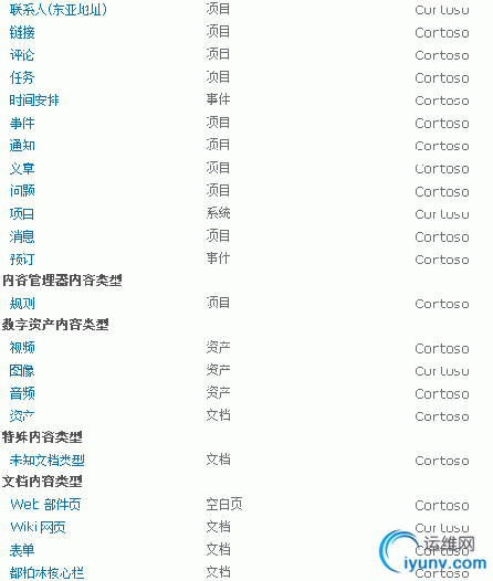

  内置的内容类型分了很多组。如下图所示:
  通过内容类型对象的Group属性获取所属分组。 _Hidden组 的内容类型不会显示在UI中。也就无法派生或添加到列表中

  • 添加的规则:最 重要的3个内置的内容类型是项目文档文件夹。 基于这3者派生的内容类型SharePoint会套用相应的某些规则。文档类的只能加到文档库,项目类的只能加到列表。文件夹类的是个例外。文件夹可以加 到列表也可以加到文档库。可以通过调用列表对象的IsContentTypeAllowed方法来验证我们所选择的内 容类型是否被接受。

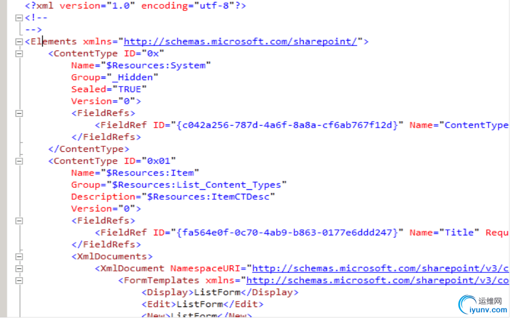

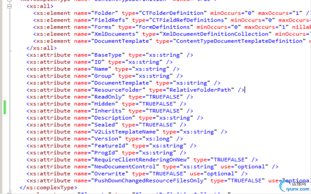

  内容类型架构定义位于C:\Program Files\Common Files\Microsoft  Shared\Web Server Extensions\14\TEMPLATE\XML\wss.xsd
DSC00012.png 点击查看大图
  可以打开ctypewss.xml(位于%ProgramFiles%\Common Files\Microsoft Shared\web  server extensions\14\TEMPLATE\FEATURES\ctype)。其中包含了大多数SharePoint 内置的内容类型定义。我们可以将其做为一个很好的学习内容类型架构的例子。

<ContentType   BaseType="Text"   ID="Text"   Name="Text"   Description="Text"   DocumentTemplate="Text"   FeatureId="Text” Group="Text"   Hidden="TRUE" | "FALSE"   Inherits="TRUE" | "FALSE"   ProgId="Text"   NewDocumentControl="Text"   Overwrite="TRUE" | "FALSE   PushDownChangedResourceFilesOnly="TRUE" | "FALSE   ReadOnly="TRUE" | "FALSE"   RequireClientRenderingOnNew="TRUE" | "FALSE"   ResourceFolder="Text"   Sealed="TRUE" | "FALSE"   V2ListTemplateName="Text"   Version="Integer"/>  其中属性:
  • ID,必须,需要符合前面第二篇中所说的内容类型ID公约
  • Name,必须,不操过128个字符,并且不能包含\ /  : * ? “ # % < > { } | ~ &,两个连续的点(..)或其他特殊字符,如Tab

  我们所引用的网站内容类型必须位于列表的范围内——即相同的网站层次或更高。

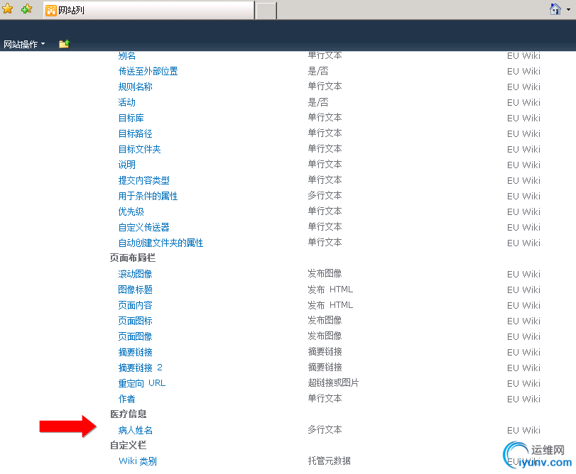

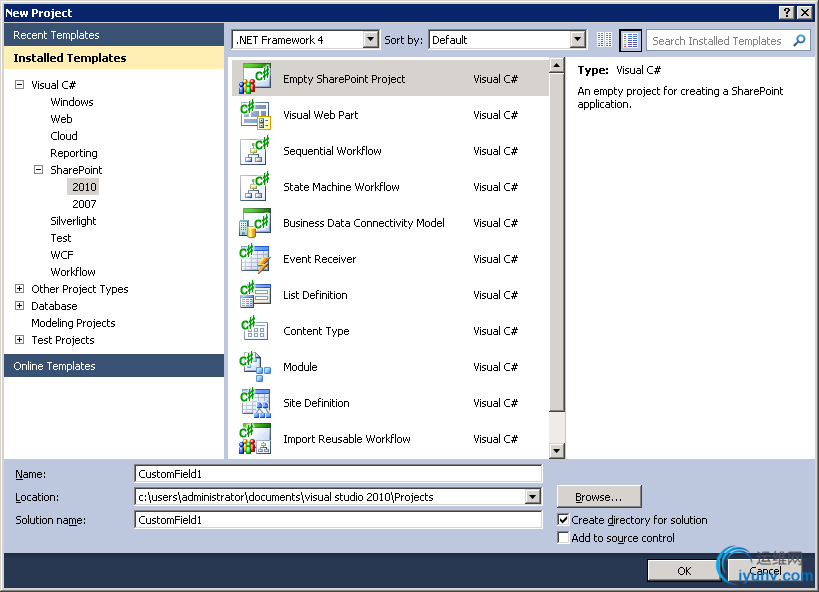

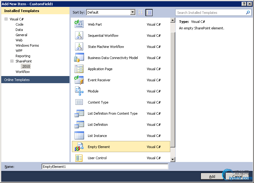

  现在将实际动手使用VS2010创建一个名为“病人姓名”的自定义栏,并创建一个包含该栏的内容类型。然后,创建一个列表定义包含该内容类型。最 后,创建基于该列表定义创建一个列表实例,并从中找到上面创建的内容类型和栏。
  新建空白SharePoint项目

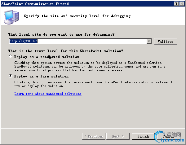

  由于列表定义无法作为沙箱解决方案部署,所以这里必须选择服务器场部署。
  添加空元素
  编辑Elements.xml文件
<?xml version="1.0" encoding="utf-8"?><Elements xmlns="http://schemas.microsoft.com/sharepoint/">   <Field ID="{FF958DD5-5ABD-405D-A83E-811FA18853F9}"          Type="Note"          Name="PatientName"          DisplayName="病人姓名"          Group="医疗信息">   </Field></Elements>

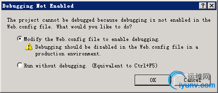

  如果是首次在该站点上调试,VS会帮我们修改web.config,启用调试设置。
  执行结果

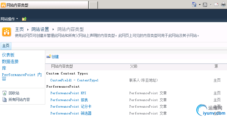

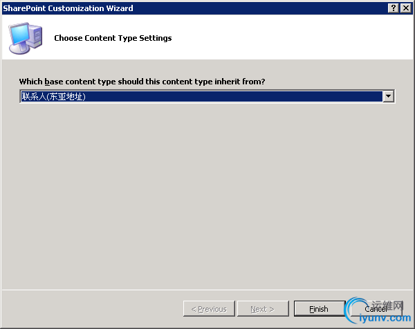

  新建内容类型
  选择父内容类型

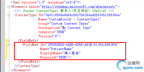

  在自动生成的Elements.xml文件中,添加上面的栏的引用
  执行结果
  点击进去,看到已经添加了栏。并且继承了父内容类型。

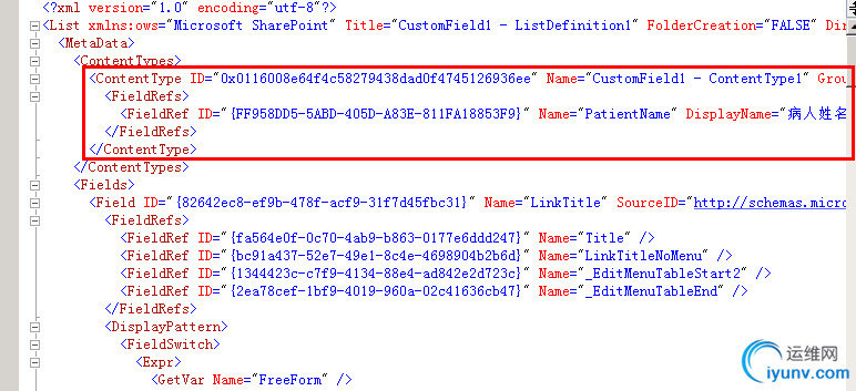

  自动创建的列表架构定义,其中已经自动包含了上面的内容类型

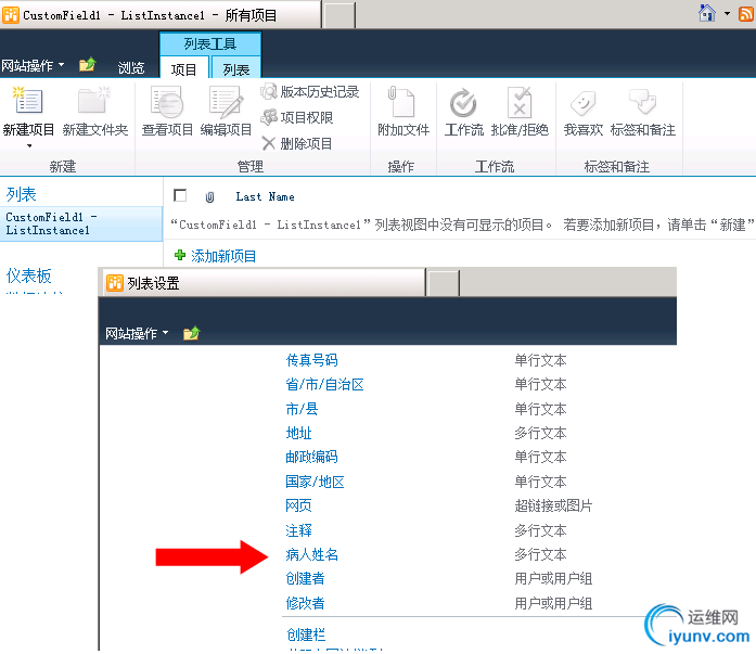

  执行结果
