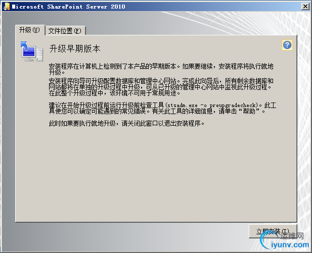

  在正式升级前需要我们输入SP 2010的license,要注意的是你所用的SP 2010的license一定要与SP 2007的license是相同类型的。例如,2007使用的是测试版的密钥,那在升级到2010时也要使用测试版的密钥,否测将提示密钥不匹配。
  接下来就是在服务器场中的各台服务器上安装SharePoint 2010了,安装是可以同时在多台服务器上并行的,只是安装完成后运行配置向导时要一台一台的运行。

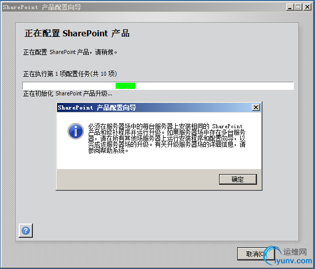

  安装完毕,如果需要安装语言包,可以在此时安装,如果不需要就可以直接运行配置向导了。如果要升级的是一个服务器场的话,则必须先在运行SharePoint管理中心的服务器上运行配置向导,在该配置向导成功完成后才能在其它服务器上分别运行配置向导。

  配置向导运行成功后就可以在场中的其它服务器上依次运行配置向导了,同时SP 2010将正式开始对原有内容进行升级。
