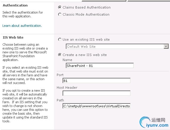

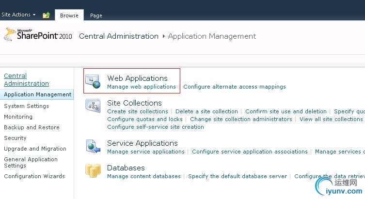

  一。进管理中心,创建一个应用程序,配置如下:
  二。填端口号,和选择form身份认证,以及填写成员和角色,其他都默认就可以了

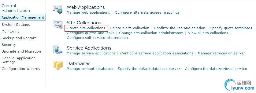

  六。创建网站集,然后打开站点登陆,如果一切正常就能进入站点了
