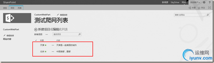

  1、新建测试列表,新建项目,如下图:

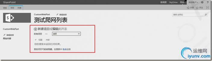

  4、使用搜索,查看没有任何结果,如下图:

  5、爬网后搜索,返回正确结果,如下图:

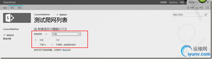

  6、根据内容搜索,如下图:
  7、根据附件搜索,如下图:

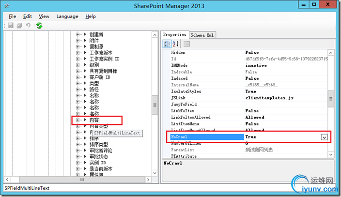

  8、使用SharePoint Manager 2013 修改字段的是否爬网属性,取消内容爬网:
  9、重新爬网以后,搜索,内容没有被爬网,如下图:
  列表的爬网,没有发现特别的设置,只是爬网就能使用,对于栏的限制,只是想到这么个修改字段xml的方法,大家若有好的方法,欢迎反馈!
