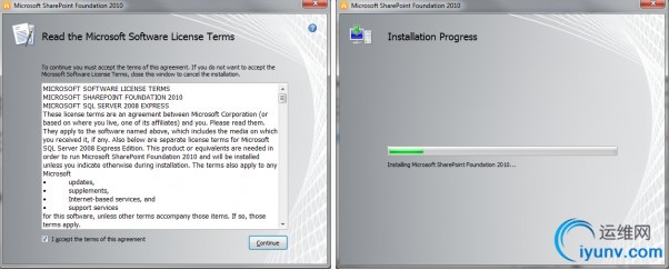

  二、运行安装程序
另一个需要注意的是,有文章会告诉你,请运行目录"C:\SharePointFiles\Files\Setup" 下的Setup程序来安装Fundation,如果按章操作会发现也不起作用,正确的作法是运行目录"C:\Program Files (x86)\MSECache\SharePoint2010\"下的Setup程序来进行安装。安装界面如下。
