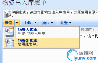

  要点1:使用InfoPath表单库来存储两个不同内容类型
  新建一个InfoPath库,把设计好的两个出入库InfoPath表单的内容类型(下文会介绍怎么设计)作为这个库的两个内容类型加进去,如图所示,并设置好这个文档库-设置-高级设置,中的“显示为网页”以启用InfoPath Form Service,如何设计代码后面再说,现在你创建一个空的InfoPath表单库就OK了。(图是最终效果)

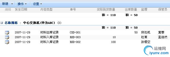

  创建一个新的自定义列表库,也启动两个内容类型,“材料入库单”和“材料出库单”,入库记录的名全部使用InfoPath入库表单所有的、而且相同的栏名(为什么?为了以后编代码方便呀),本示例如下,入库记录也相同设置。PS:我把原来的标题设成隐藏的!体会一下用意哦。
  统计的时候,可以按不同的需要建立不同的视图,如下图,按“物资名称(规格)”的格式进行分组统计:
下图是按出入库单号分组,你通过这个视图可以看见,原来在一个InfoPath表单中的多个记录,已经一条条乖乖进列表了。
