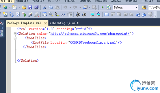

  1.在sharepoint解决方案里添加14文件夹下的CONFIG文件夹,新建webconfig.**.xml文件(本文中使用的是webconfig.rj.xml),编辑内容;
  2.修改解决方案包,如下;

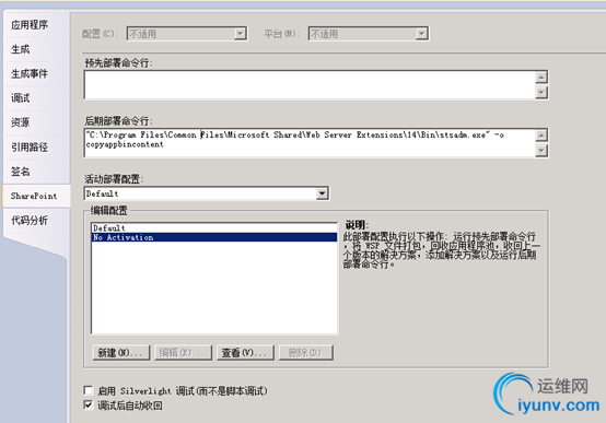

  3.添加后期部署命令行,如果解决方案里没有这一步,也可以直接在cmd中直接运行;
  "C:\Program Files\Common Files\Microsoft Shared\Web Server Extensions\14\Bin\stsadm.exe" -o copyappbincontent

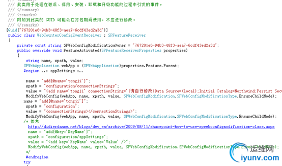

  缺点是如果上级节点不存在,就没有办法添加SPWebConfigModification实例:比如要在"configuration/connectionStrings"下添加一个"<add name='tongji' connectionString='(请自行修改)Data Source=(loca…….",因为wenconfig默认不存在"configuration/connectionStrings"节点,所以部署时会报错;
  2.参考一下URL编写代码
  http://didierdanse.net/blogs/dev_en/archive/2009/09/11/sharepoint-how-to-use-spwebconfigmodification-class.aspx
