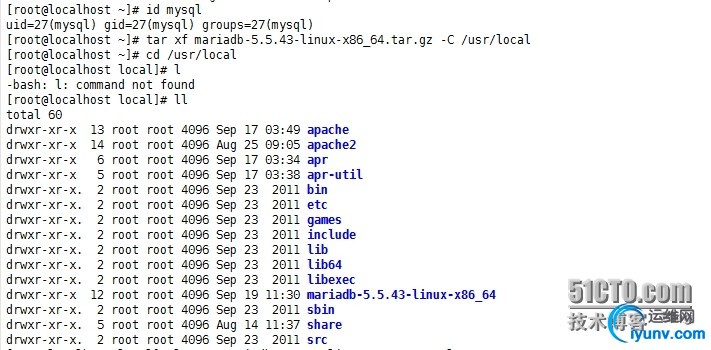

这样mysql就被完全清掉了,然后下载mariadb的最新版本,要适用于自己的电脑的平台结构的二进制格式的源码包,这里以mariadb-5.5.43-linux-x86_64.tar.gz这个版本的mariadb为例进行安装
首先创建一个mysql用户和组,然后解压这个包到/usr/local下,然后进入这个目录,然后创建一个连接指向mysql
切进mysql这个目录,然后要把里面的所有文件的属主和属组改为root,mysql

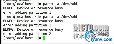

fdisk /dev/sdd(新加硬盘的名称),创建一个分区大小为10G,然后类型改为8e
然后同步下
然后创建pv,gv,lv等

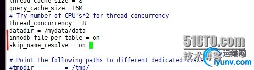

然后准备mysql的配置文件,mysql的配置文件的查找次序为:
/etc/my.cnf --> /etc/mysql/my.cnf -->--default-extra-file=/PATH/TO/CONF_FILE (启动这个服务时的选项指定的)-->~/.my.cnf(运行当前程序的家目录的文件),最后找到的文件生效
首先复制配置文件加入服务里,然后进行修改
修改内容增加三项
skip_name_resolve = on这是跳过反解这一项的配置
然后就可以启动测试下了

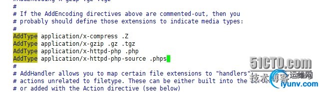

先打开/etc/httpd24/httpd.conf查看LoadModule模块这一块,确认php5_module这个模块加入进来了;然后找到AddType这一块,加入如下二行
  AddType application/x-httpd-php .php
  AddType application/x-httpd-php-source .phps
然后再定位至DirectoryIndex index.html 修改为:

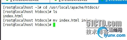

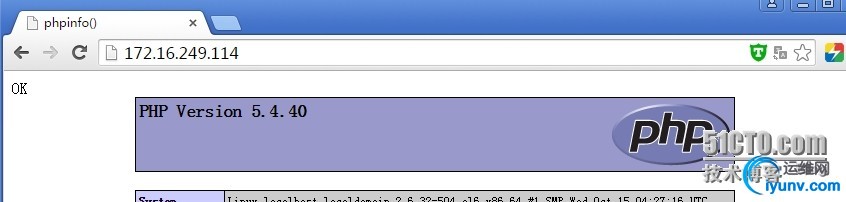

然后去提供一个测试页,路径在/usr/local/apache/htdocs目录下
然后编辑index.php
测试下,访问172.16.249.114
没有问题成功了,然后把mysql关掉,在确认下是否能连到数据库

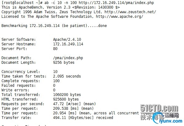

下面进行下压力测试,然后进行安装xcache进行加速
首先先访问少点,然后做压力测试
压力测试ab -c 100 -n 10000 http://172.16.249.114/pma/index.php
可以看到每秒中大概访问45个左右的资源
在172.16.249.114上使用top命令查看,会发现压力很大

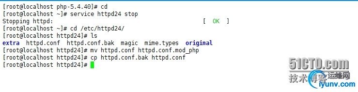

然互把httpd服务停掉,然后进入/etc/httpd24/目录下把httpd.conf配置文件移动重命名为httpd.conf.mod_php,然后把刚才的备份文件复制一份命名为httpd.conf

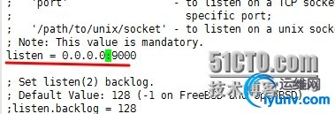

配置fpm的相关选项为你所需要的值,并启用pid文件(如下最后一行):
pm.max_children = 50
pm.start_servers = 5
pm.min_spare_servers = 2
pm.max_spare_servers = 5
pid = /usr/local/php5/var/run/php-fpm.pid
这是为了让远程主机访问的
然后查找pid关键字,加入pid = /usr/local/php5/var/run/php-fpm.pid

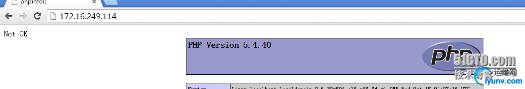

这里先以中心主机进行测试,直接在配置文件中加入下面两行
ProxyRequestsOff
       ProxyPassMatch ^/(.*\.php)$fcgi://127.0.0.1:9000/PATH/TO/DOCUMENT_ROOT/$1 这个路径是资源目录的路径
然后先检查语法错误,重启服务进行验证
这就可以访问了,而且是我们安装的fpm格式的php

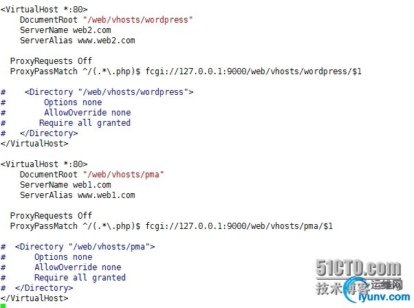

下面做两个虚拟主机,在fpm模式下 提供两个虚拟主机:
         www.web1.com:phpMyAdmin, 同时提供ssl;
         www.web2.com:wordpress;
首先修改/etc/httpd24/httpd.conf下的配置文件,然后把中心主机禁掉,然后创建两个虚拟主机
DocumentRoot"/usr/local/apache/htdocs"这一行注释掉,紧挨着的下面一行要改为
<Directory "/web/vhosts">
主配置文件中还要加入几个模块
LoadModule socache_shmcb_modulemodules/mod_socache_shmcb.so
LoadModule ssl_module modules/mod_ssl.so
下面这两行也要打开
然后添加虚拟主机,在/etc/httpd24/extra/httpd -vhosts.conf这个配置文件中修改

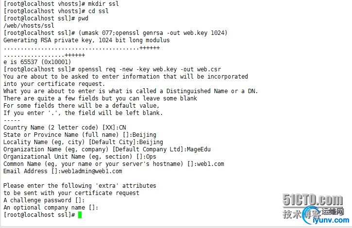

然后在172.16.249.114上创建证书,然后去找CA签证;首先创建csr文件,然后发给CA,CA签名后,在送还给172.16.249.114
首先在/web/vhosts中创建一个ssl目录,然后生成私钥,创建证书,然后发给CA签证
然后把证书发给CA,让CA签证,
