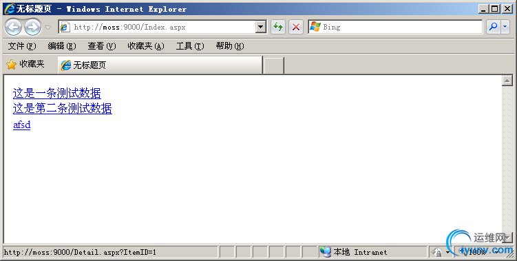

  首先,我自己写了一个net页面,里面读取所有我需要内容,充当SharePoint爬网的数据源,对这个页面进行爬网,页面如下图:

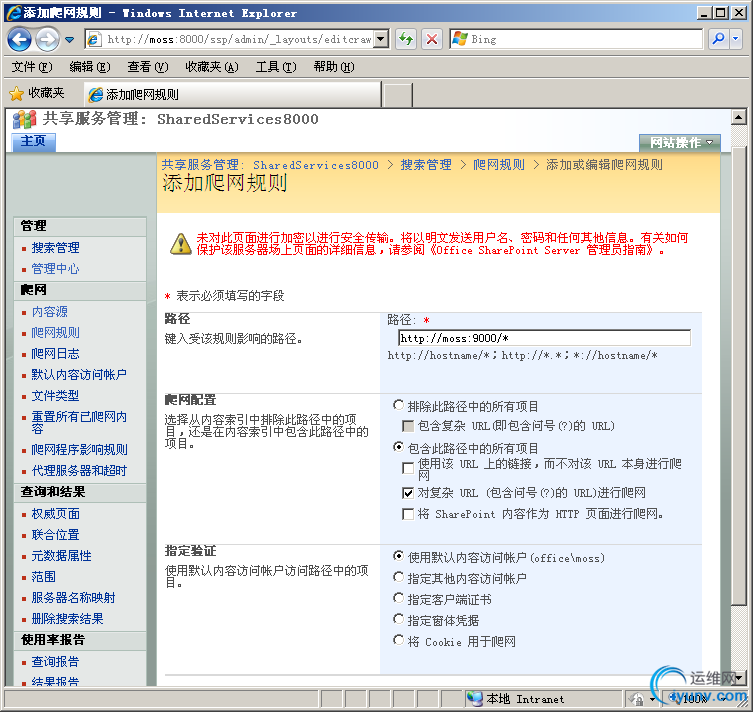

  设置爬网规则:
  打开爬网规则,设置路径,我的路径是9000端口下的所有页面,所以设置为http://moss:9000/*,当然,你的规则应该按照需要进行设置,可以排除这些路径,也可以包含这些路径,同时,如果有爬网到的任何结果,都可以在这里进行排除。
  特别的是,我的页面上的链接,包含“?”问号,所以勾选了对复杂的URL进行爬网,下面的指定认证,可以选择认证的账号,如果需要Form认证的网页,可以设置指定其他内容访问账户【特别:如果登录需要验证码的,SharePoint是无法爬网的】。设置完爬网规则,点击确定保存,然后可以对Crawl内容源进行完全爬网了。
