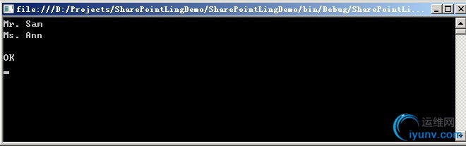

将这个文件添加到我们的项目后,在我们进行查询时可以使用创建者,创建时间,修改者,修改时间了:
StringBuilder output = new StringBuilder();
using (SiteEntitiesDataContext model = new SiteEntitiesDataContext("http://moss.contoso.com/sites/Lab01"))
string dateStr = ("2012/8/6 16:22").ToString(CultureInfo.InvariantCulture);
DateTime convertedDate = DateTime.SpecifyKind(DateTime.Parse(dateStr), DateTimeKind.Utc);
foreach (Manager项目 manager in model.Manager.Where(x => x.Created > convertedDate))
output.AppendLine(manager.标题 + " " + manager.名称);
Console.WriteLine(output.ToString());

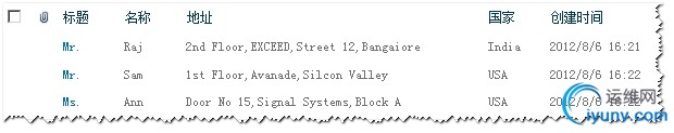

  还是用原来的Manager列表,在当前视图中增加显示“创建时间”一栏:
  以上的代码查询所有创建时间晚于16:22的列表项。结果如下:

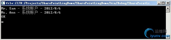

  需要注意的是,作者和修改者这两个栏是User类型的。直接输出这些字符串的话可能会含有很多你不需要的信息。解析这钟字符串的一个简单方法是创建一个SPFieldUserValue,用当前的SPWeb和这个字符串作为参数。然后,我们可以从SPFieldUserValue.User中提取出实际需要的SPUser信息。
比如:
using(SPSite site=new SPSite("http://moss.contoso.com/sites/Lab01"))
using (SPWeb web = site.OpenWeb())
using (SiteEntitiesDataContext ctx = new SiteEntitiesDataContext("http://moss.contoso.com/sites/Lab01"))
var result = ctx.Manager.Where(m => m.国家 == 国家.USA);
foreach (Manager项目 manager in result)
SPFieldUserValue t = new SPFieldUserValue(web, manager.CreatedBy);
Console.WriteLine(manager.标题 + " " + manager.名称 + " - " + t.User.Name + " - " + manager.Modified.ToShortDateString());
  输出结果为:
