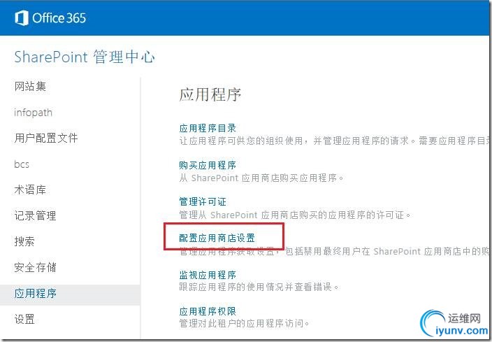

  1、在使用应用程序商店的时候,先点击配置应用商店设置,如下图:

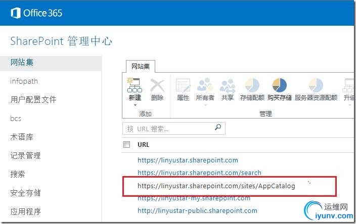

  2、发现SharePoint要求我们创建应用程序目录,用来分发SharePoint App的一个网站,不过不创建的话,依然可以在应用商店购买App,然后添加到站点,但是最好还是先创建一个应用程序目录比较好,如下图:
  3、点击SharePoint 管理中心 – 应用程序 – 应用程序目录,进入如下界面:
  如果你已经有了一个开发人员站点模板的站点,可以输入现有点击确定即可,否则和我一样跟着向导创建;

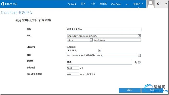

  4、填写我们要创建的应用程序目录网站集的信息,如下图:

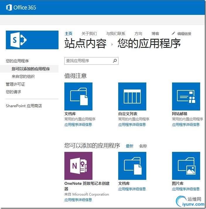

  11、进入一个站点,可以点击右上角网站设置,添加应用程序,进入下图界面:
  12、点击应用程序添加,然后弹出页面,点击信任它,如下图:

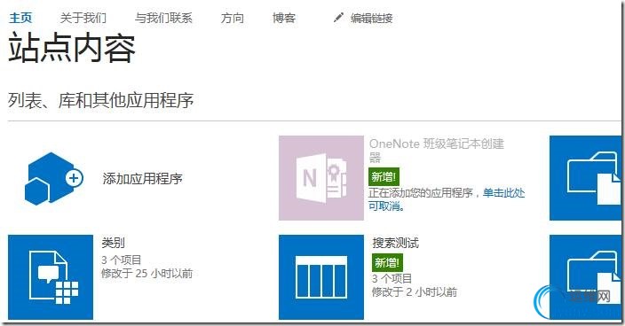

  13、正在添加的过程,同时我们可以取消添加,如下图:

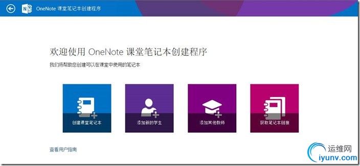

  14、点击添加完毕的应用程序,发现,我添加的这个还是很酷的,如下图:
