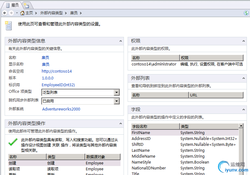

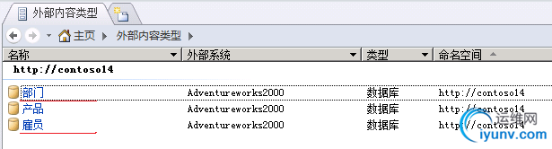

  首先使用前面文章中的方式先创建好部门外部内容类型和雇员外部内容类型。
  在SPD中建好的两个外部内容类型:

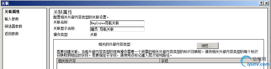

  4、弹出一个向导,可以帮助我们创建关联。首先,我们点击浏览按钮,选择另一个要关联到的ECT。
  5、点击浏览后从弹出窗口中选中部门ECT,点确定。
  6、其中部门ECT中的DepartmentId标识符会映射到雇员ECT的DepartmentId字段。如果你没有这么幸运,名称匹配不正确,那么你需要手动从下拉框中选择哪些字段要创建关联。

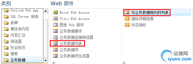

  11、现在我们可以在SharePoint里测试我们的关联了。打开SharePoint站点,进入页面的编辑模式。在页面上拖放一个“业务数据列表”Web部件和一个“与业务数据相关的列表”Web部件。
  12、在业务数据列表WebPart中选择部门ECT,在相关WebPart中选择雇员。

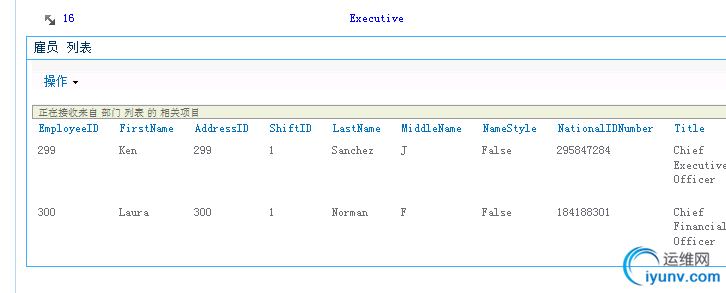

  13、我们需要将这两个WebPart连接起来。在雇员WebPart在处于编辑模式时,通过WebPart菜单来添加一个连接。
  14、完成连接后,你可以点击部门列表每行头部出现的图标,则雇员会根据你选择的部门进行过滤。
