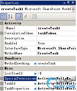

情况二:针对使用VS2005编码定制的工作流
对CreateTask中的SpecialPermission属性进行赋值,将要授予权限的用户写入其中。
这里要注意的有两点:
1、要使用SpecialPermission,首先要定义一个全局公有变量
public HybridDictionary task1permission = new HybridDictionary();
2、要将这个新变量赋给CreateTask的SpecialPermission属性,方法是点击SpecialPermission属性旁边蓝色的感叹号,这是才会弹出绑定属性的窗口,才可以将此变量绑定。
  以上两点完成后,就可以实现权限的控制了。
关键代码是:
task1permission.Add(taskProps.AssignedTo, SPRoleType.Contributor);
