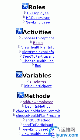

  上述流程图显示了与在Studio中制作流程图相同的方式。换句话说,您需要花点时间整理它,不要使它超过您所需要的宽度。有时人们会给流程图 添加注释。因为这些注释可以帮助解释复杂的流程,但这些注释也可能使流程图更难以阅读。除非是一个简单的流程,否则我建议在以下两个位置之一放入详细的文 档:最终用户html文档的流程文档和纯文本开发人员文档的描述文本框。摘要部分应该是自解释的。Roles是使用File:Organizatio定义 的。Activities是流程图中定义的所有Interactive和Automatic活动。Variables是Variables选项卡中定义的 实例变量。Methods是FBL语言方法,通常对应于某一活动。注意,方法是按排序顺序列出的,但活动不是。除了Variables之外,下面描述了所 有这些部分。

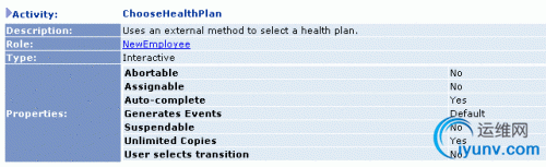

  单击流程图中的任何活动就会为您提供该活动的详细信息。活动的详细信息包括描述、到相关角色的链接、活动的类型和活动的属性。
  Abortable、Assignable、Auto-complete、User selects transition和Suspendable的属性是在活动属性的普通类别中设置的。默认情况下,只有auto-complete为真。活动的详细信息 中还包括其他活动的有条件和无条件转换,以及活动任务。

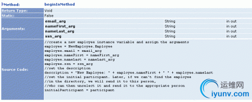

  方法的详细信息包括返回类型、该方法是否是静态的、变量和FBL源代码。对于Begin、End和NotificationWait活动,参数 是在参数映射中定义的。对于其他活动,参数是在与该方法有关的variables选项卡上定义的。单击structure选项卡,选择该方法,然后单击 variables选项卡来查看参数。源代码包括如下所示FBL代码,包括注释。
