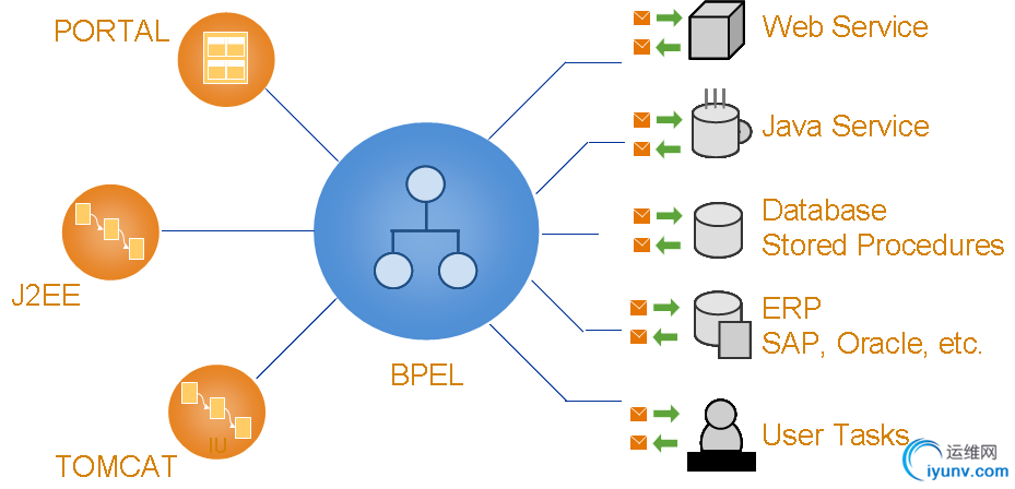

一般具体到实现到流程上就是有关工作流的层面的事情了。再具体一点说的话就是需要使用BPEL将整个流程描述出来。BPEL是一个抽象的概念,具体根据不同的流程引擎会有不同的表现形式。比如使用JBPM的时候那么担当描述部分的就是JBPM自身的所提供的JPDL,当使用普元的BPS平台的时候担当描述部分的将是普元自带的描述流程的语言。不过实现的方式是类似的:将流程节点与现有的服务绑定,最终发布定义,启动流程,执行流程等等。核心思想都是将现有的服务利用起来通过编排或配置产生新的符合需求的新服务。通过业务流程建模工具或引擎可以用来从现有的服务中组合(“配置”)出新的组合服务或流程服务。
JBPM仅仅是BPM的实现方式之一,所以之前如果对JBPM有所了解的话将有助于理解及使用BPM。和JBPM类似,BPM的要做的就是将复杂的业务划分为一个个简单的服务,然后分清哪些是必须要人参与的那些是可以借助IT自动完成的,随后配置和编排。当流程定制完成那么就可以开始执行整个的业务了。当然这其中需要一个中央控制者来协调所有活动。
