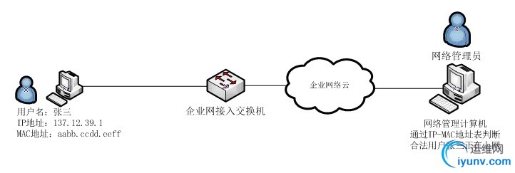

  (1)张三通过合法的流程从网络管理部门申请一个IP地址并要求联网。
  (2)当网络管理员实地查看用户的计算机后,给其联网并完成IP地址实名制登记、IP-MAC绑定,由于IEEE规定MAC地址是全球“唯一”的,所以通过MAC地址和IP地址的绑定来识别张三的这台计算机,原则上“没有什么问题”。至此正常联网流程结束,张三可以上网了,如图1所示:

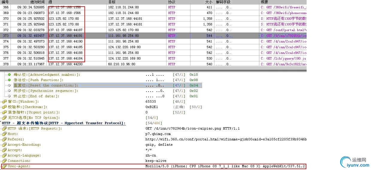

  在现有的硬件条件下,很难对企业网中成千上万台计算机发出的大量IP包中的ID标识做连续性的分析,这难度太大,也不现实。因此就需要使用第三种识别方法,应用特征识别:从行为学的角度来看,企业网用户私接NAPT设备的目的有一个,那就是让移动设备上网,如果上不了网,谁也不会去花钱冒风险去私接设备,如果上网的话就会用到一个最常用的HTTP协议。HTTP协议是用于从WWW服务器传输超文本到本地浏览器的传送协议,通俗的讲就是你无论用什么设备打开网页就会用到HTTP协议。
  HTTP协议有一个特点,在使用HTTP协议进行请求时,HTTP协议头部会添加User-Agent,该信息可以标识请求者的一些信息,如什么浏览器类型和版本、操作系统,使用语言等信息。移动设备平台所用的系统和台式电脑是不一样的,如果在HTTP协议的头部发现User-Agent发现移动平台的标识,那么就可以确定,用户私接了NAPT设备。
图14: 协议特征码识别
  如图14所示,137.12.37.168这台计算机私接了一个360WIFI,正让他的iPhone手机上网。有人可能会想了,如果我连了一台设备,我不打开网页,只是上QQ、微信、游戏,不就检测不到了吗?其实不然,这些软件好像都没有打开网页,没有用到HTTP协议,其实他们都或多或少的用到了HTTP协议,如QQ、微信中的页面,弹出的广告,要求你输入的一些信息,都是用HTTP协议通信的形式。所以,只要能识别HTTP协议中的请求包中的User-Agent字段中的设备信息就可以发现私接的设备。
