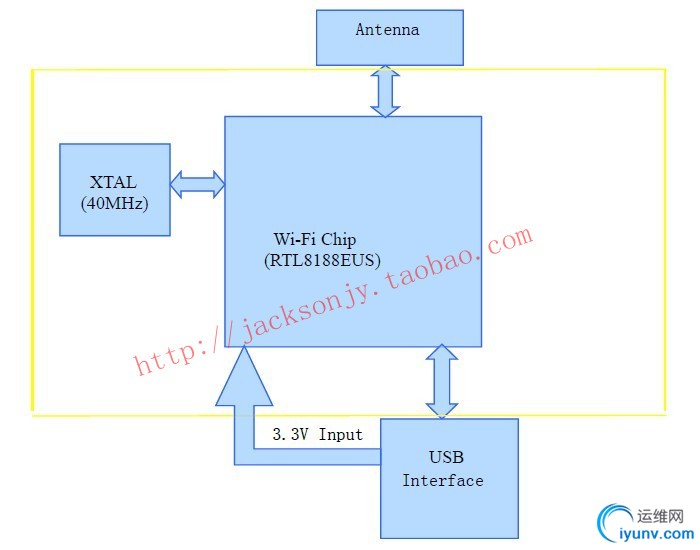

  W12 产品是一款采用国际先进台湾瑞昱Realtek RTL8188EUS芯片 超低功耗,高线性输出功率,150M USB 接口无线网卡模块。符合IEEE802.11n标准,兼容IEEE802.11g、IEEE802.11b标准,提供USB2.0接口,兼容USB1.1/2.0。支持最新的64/128位WEP数据加密;支持WPA-PSK/WPA2-PSK,WPA/WPA2 安全机制。采用11N传输技术,最高可达150Mbps的无线传输速率。是普通11B产品的10倍,可以与其它符合该标准的无线设备互相连接通讯。可适应不同的工作环境,使台式电脑、笔记本电脑、平板电脑、网络摄像机、机顶盒、GPS 以及其它需要实现无线联网的设备方便地接入无线网络。
  本模块为不带内置天线设计,板边半孔,方便直接贴焊于PCB 上。
  本款WIFI 模块适用于:台式电脑 笔记本电脑 上网本 MID 平板电脑 数码相框 网络电视机顶盒 网络摄像机 网络高清播放器 安卓网络播放器 安卓智能电视盒等。
  支持 Windows2000/XP/Vista/Windows 7/LINUX/WIN CE/MAC OS/Android 等多种操作系统。
  同类产品:注 HLF-W12与BL-8188EU1是同系列WIFI模块,用户可直接更换。使用简单!
  模块型号:W12
主要芯片:Realtek RTL8188EUS
接口类型: USB2.0
支持的协议和标准:IEEE 802.11n/b/g
工作电压:直流3.3V(DC 3.3V)
工作电流:50~120mA
调制方式:OFDM/DBPSK/DQPSK/CCK
频率范围:2402~2483.5MHz
信道数:  14
发射功率:802.11b 11M: +18dBm
                802.11g 54M:+15dBm
                802.11n 150M:+13dBm
接收灵敏度:802.11b 11M:≤-85dBm@8%PERT
                   802.11g 54M:≤-72dBm@10%PER
                   802.11n 150M:≤-65dBm@10%PER
支持系统:Windows2000/XP/Vista/Windows 7/LINUX/WIN CE/MAC OS/Android ……
射频输入阻抗:50 Ω
天线连接方式:  通过半孔外接外置天线
传输距离:  室内最远100米,室外最远300米(因环境而异)
模块尺寸:13.0*12.2*1.8 mm
工艺:  无铅
  注:电源供电部分
  1、模块工作电压为DC 3.3V,电源供电必须采用直流DCtoDC电源IC(推荐使用电源IC型号QX3406AL/电源IC G5728/电源IC LP3204AADB5F 封装SOT23-5)具体参考原理图!
  2、建议不要使用稳压二极管,三极管,LDO等比如1117-3.3系列的稳压IC,由于WIFI在工作时电流状态随网络流量的变化而改变,处波动状态,时大时小。输出电压不稳定很容易导致模块工作不稳定或WIFI芯片烧坏。此种现象在客户应用中发生过,改用DCtoDC 供电后未发现类似现象。请注意!
  3、DCtoDC输出端功率电感电流量最好能达到300mA以上,推荐(SMD叠层功率电感0805  MCL2012S2R2MT 顺络Sunlord),(WIFI工作时电流在50~120mA)电流太小会导致WIFI工作不稳定以及芯片过度发热而烧坏芯片。类似现象客服过程中有碰到过。
  注:天线部分
  1、此部分需要做50R的单线阻抗;
  2、layout走线:走弧型线或直线,走线尽量短,最好不超过10MM
  3、R1位置常规贴0 R电阻,C1 C2不贴(C1 C2 R1为天线匹配电路,参数要
  根据不同的天线进行调整),此部分请尽量靠近WIFI模组,其距离最远不可以超过10MM

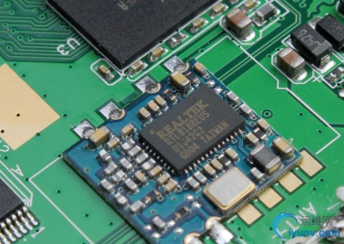

小米盒子
  Realtek的RTL8188EUS芯片,用于WiFi网络。
  昂达V818mini
  WIFI芯片方面“昂达V818mini”采用了Realtek的RTL8188EUS方案,Realtek是全球最为知名的网络芯片提供商。
它支持IEEE 802.11b/g/n,数据传输速率高达150Mbps,理论传输距离最大180米(实际情况中试天线情况而定)。
   欧风FINE7 Genius|才华使用REALTEK(瑞昱) 的RTL8188EUS无线Wi-Fi模块
  酷比魔方U23GTS寒冰16G平板电脑
  艾诺神话四核
