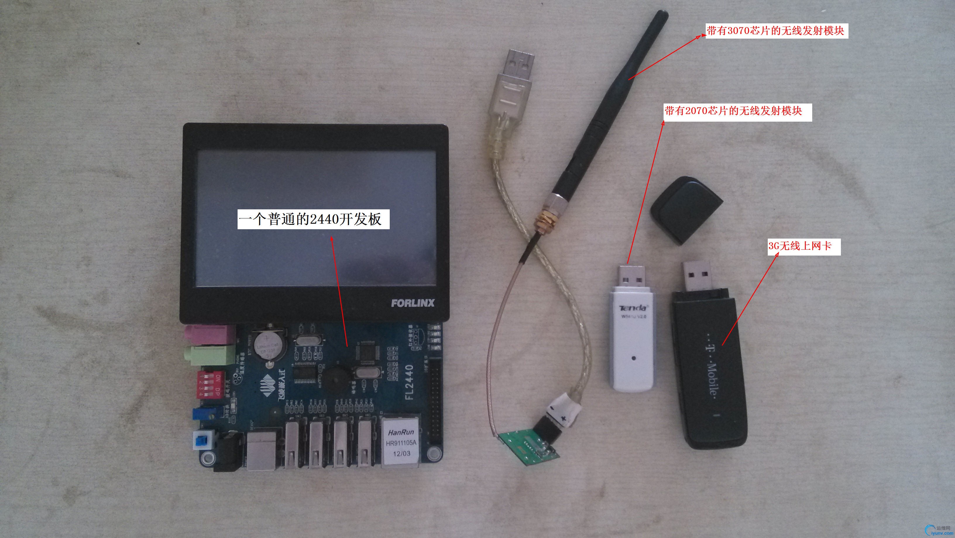

  这里使用一个集成RT2070芯片的USB无线网卡(或其他无线模块,注明一点就是3070和2070的模块是完全兼容的,下面我们只以RT2070模块作介绍),是下面是要用到的实物图:
  (上图中的一些次要部件没有列出来,需要的部分会提到)

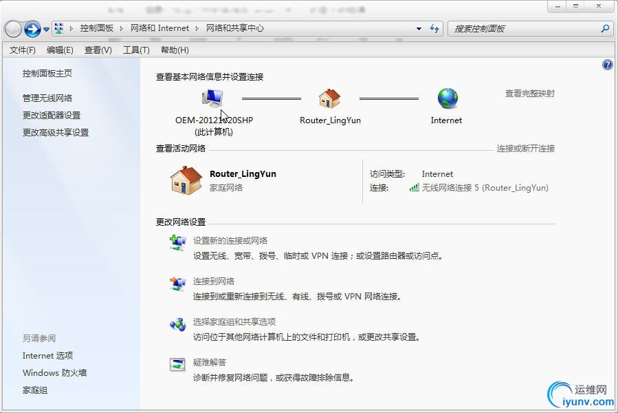

  先测试USB无线模块是否正常,我把它插在电脑上并且连接在普通无线路由器上,显示如下所示,则说明正常。
  之后拔出,因为我的电脑用有线。
