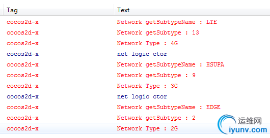

  很多时候需要先判断当前用户的网络,才会继续之后的一些处理逻辑。但网络类型获取这一块,我用我自己的的手机调试时遇到一些问题,这里记录一下。

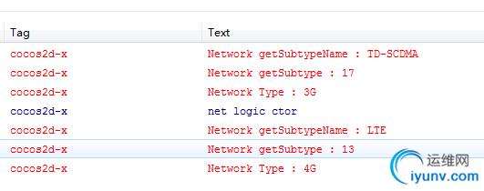

  一加手机一代,移动4G 网络,得到的subtype类型值为17,我查过Android 5.1的源码,它最大的值也就为16。(点击这里在线查看源码>>)

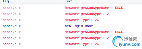

  我拿魅族的移动4G测试的结果如下:
  小米4,电信4G的测试结果如下:
  魅族MX4,联通3G
  还测试了其它华为移动3G/4G的情况,就我自己的手机一加返回的值有点奇怪,之后我查了一下它的参数:http://detail.zol.com.cn/374/373908/param.shtml
  当然,其它厂商:华为、小米、魅族与上面显示的网络类型基本上是一致的。都是3G:TD-SCDMA、WCDMA等
  而目前测试的情况就是仅一加返回的值为17,这会导致正常的判断出现问题,无法识别到底使用的是何种网络。而我通过logcat的日志,却很清晰的发现系统自己是能识别的
  最后我根据网络上提供的资料,加了一项比较特殊的判断,演变成如下的代码:
