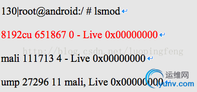

  4、确认驱动已加载
  确认硬件没问题后,接着查看驱动是否加载,lsmod。
  当你在UI的settings里将WiFi置于on状态,如果能正常打开,这时在串口输入lsmod,会有以下结果
  红色标记 8192cu ko,说明8192CU WiFi 驱动已经成功加载上,如果此时没有看到此ko文件,请 切换到平台 /system/lib/ 目录下,查看此目录下是否有 8192CU 的 ko 。
  可以看到平台下有8192cu.ko。如果您平台下有这个文件,请进入5进行进一步分析,如果您的平台没有这个文件,请进入6进行进一步分析。
