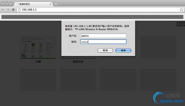

2,在MAC(WIN下也可以)系统下,打开任意浏览器,在”地址栏“(就是你输入baidu.com, 或者youku.com的地方)里输入192.168.1.1(这里TP-LINK路由器为例,不同品牌不同国家的无线路由器设置可能会不同,具体参见无线路由的说明书),在弹出的对话框,”用户名“和”密码“中分别输入”admin" (均小写)

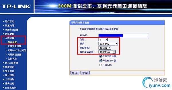

3,进入路由器的设置界面,在“左侧”的“无线设置”下,选择“基本设置”子项,进入基本设置选项
4,“信道”改为“9”(无线路由自动默认的信道一般是1,3,4,6)改为“9”一般不会和其他路由冲突,不容易掉线。(重要)
5,"模式“改为”11n only"
6,“频段带宽”改为“40MHz"
7,”最大发射功率“改为最大(我这里是300Mbps,一般的路由器大概是150Mbps)
8,点击”保存“(重要),无线路由会自动重启
这样设置基本可以解决MBP连接无线路由掉线的问题

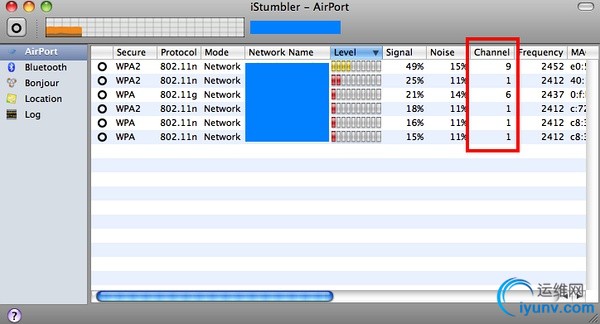

关于如何查看你和你家邻居的公开网络数据(比如”信道“),以便达到最优的无线路由器配置,可以下载一款名为”istumbler“的国外免费软件,这个软件提供”信道“”无线信号强度“”MAC地址“等一系列有用的数据。(图中被“红色”方框圈起来的一列数据,即为信道数据)
软件下载地址:
http://www.istumbler.net/
