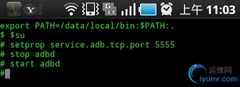

然后,在手机中打开这个终端(terminal)应用,输入如下命令:
        su
        setprop service.adb.tcp.port 5555
        stop adbd
        start adbd
