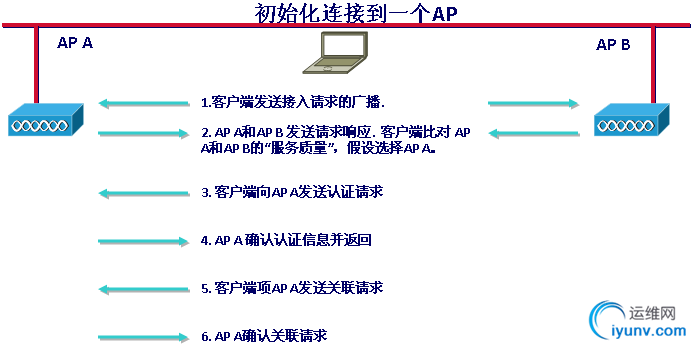

  7. 无线接入过程三个阶段
      STA(工作站)启动初始化、开始正式使用AP传送数据帧前,要经过三个阶段才能够接入(802.11MAC层负责客户端与AP之间的通讯,功能包括扫描、接入、认证、加密、漫游和同步等功能):
      1)扫描阶段(SCAN)
      2)认证阶段 (Authentication)
      3)关联(Association)

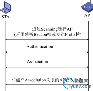

  7.1 Scanning
  802.11 MAC 使用Scanning来搜索AP,STA搜索并连接一个AP,当STA漫游时寻找连接一个新的AP,STA会在在每个可用的信道上进行搜索。
       1)Passive Scanning(特点:找到时间较长,但STA节电)
            通过侦听AP定期发送的Beacon帧来发现网络,该帧提供了AP及所在BSS相关信息:“我在这里”…
       2)Active Scanning  (特点:能迅速找到)
  STA依次在13个信道发出Probe Request帧,寻找与STA所属有相同SSID的AP,若找不到相同SSID的AP,则一直扫描下去..

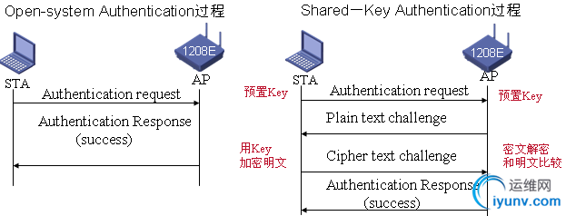

  7.2 Authentication
  当STA找到与其有相同SSID的AP,在SSID匹配的AP中,根据收到的AP信号强度,选择一个信号最强的AP,然后进入认证阶段。只有身份认证通过的站点才能进行无线接入访问。AP提供如下认证方法:
     1)开放系统身份认证(open-system authentication)
     2)共享密钥认证(shared-key authentication)
     3)WPA PSK认证( Pre-shared key)
     4)802.1X EAP认证

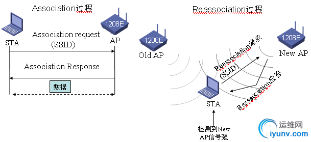

  7.3 Association
  当AP向STA返回认证响应信息,身份认证获得通过后,进入关联阶段。
    1) STA向AP发送关联请求
    2) AP 向STA返回关联响应
    至此,接入过程才完成,STA初始化完毕,可以开始向AP传送数据帧。
   7.4 认证和关联过程
  7.5 漫游过程
