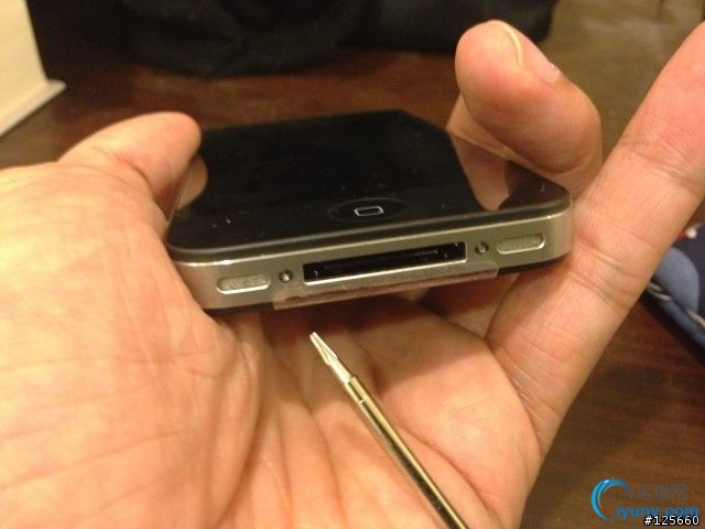

     许多参考我方式的网友不另买工具不拆背板也都成功了,我是为求热风能“直接处理患部”、还是买了专用起子拆背版.(注:网上可买到能拆4s的五角星形起子, 关键字搜寻”4S 起子”应该就有一大堆了.不到台币50元。)
修复步骤:
先关机,再用起子转开下缘两颗螺丝,
手压着背版向上推

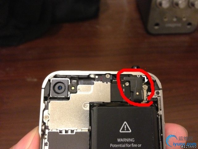

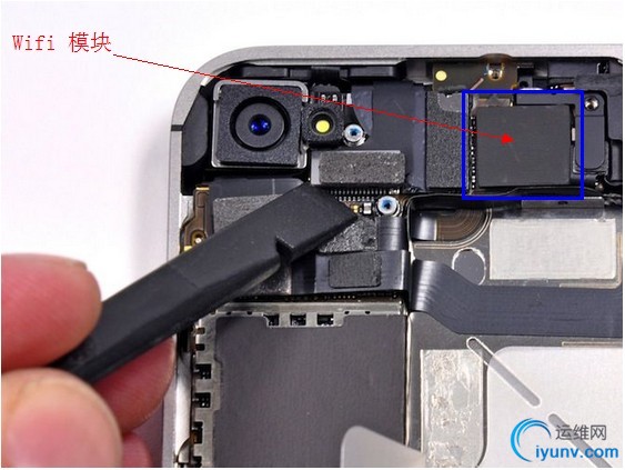

找到这个区块, 拍照镜头右边两三公分处
吹风机调到最强, 对着 WiFi 模组吹,

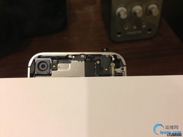

为避免吹到电池, 手机下方区域是直接找东西做一下屏蔽....
我个人是吹风口距离模组一公分左右吹约两三分钟。

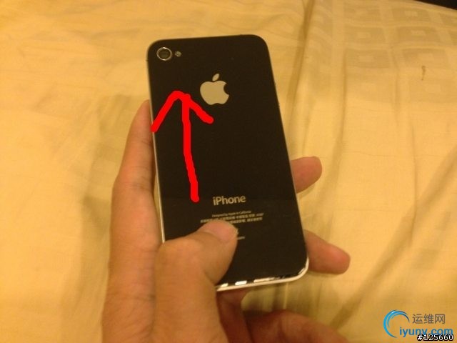

不拆盖的就直接吹风机处理相对应位置。

      实验至今已经两个礼拜了,WiFi仍完全正常,这是之前所有其他方法达不到的境界。这种问题或跟硬件有关,很可能使用者之前摔到机子或强力撞击、振动让内部某个纤细连结线接触不良;也或者是 iOS软件 +硬件引起的复合性问题,原理后述,而吹风机有修复此状况的效果。
