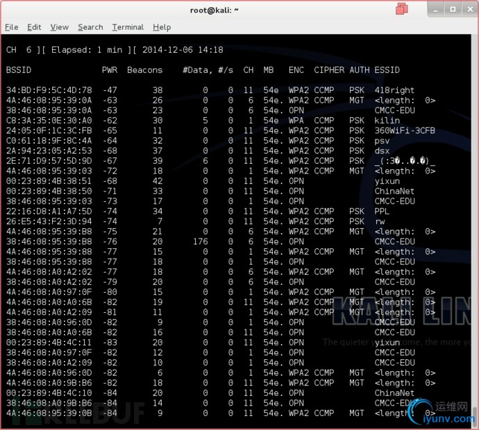

  0×03:获取/保存当前环境的WiFi信息
  airodump-ng mon0 #收集wifi范围内的所有无线信息,Ctrl+c停止
  #BSSID是mac地址,PWR是信号强度,后面是收集到的数据量,CH是信道,再后面是加密方式和ESSID
  #见下图
  #语法:airodump-ng –channel [x] –bssid [bssid] –write [filename] [interface?mon0]
  #在我的环境下,命令如下
airodump-ng --channel 11 --bssid 24:05:0F:22:EF:82 --write babylove mon0
  #将会把文件保存在当前目录下,一filename-01命名的三个文件,可以不加–write和参数,将不保存
