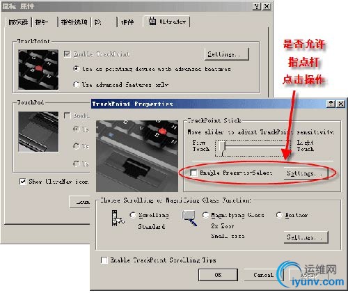

  3.SynTPLpr(指点杆功能):
  这个软件的启动其实是Noker的个人爱好,因为Noker打字习惯不好,经常在打字的时候按到指点杆上,导致经常输入出错,运行这个软件的目的是禁止指点杆的点击功能,当然你需要先设置一下才行,见下图:
  你只需要去掉“Enable Press-to-Select”前面的钩,如上图所示,然后点击右下的“Apply”按钮,并且保持SynTPLpr软件的启动就可以禁止掉指点杆点击功能了:),根据自身需要选择是否启动。
