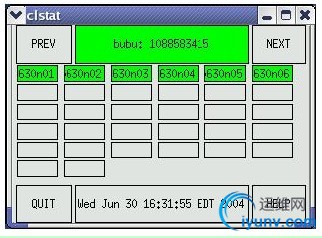

       如果集群节点具有图形功能,可以使用 /usr/sbin/cluster/clstat 来显示一个描述集群和节点状态的图形窗口。在执行此操作之前,请确保将 DISPLAY 变量导出到 X 服务器地址并允许 X 客户端访问。
       该命令的结果应该与图 1 所示的结果类似。
图 1 clstat 的图形显示

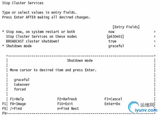

四. 集群停止
       可以使用 smitty clstop 来停止集群服务。可以选择您希望在其上停止集群服务的所有节点,以及停止类型:graceful、takeover 或 forced。
       示例 6 演示了如何停止集群服务。
示例 6 停止集群服务 (smitty clstop)
       在一个节点上成功关闭集群服务以后,命令 lssrc -g cluster 的输出应该不包含任何内容。

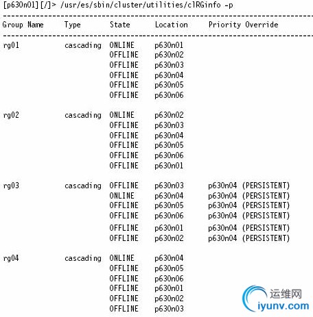

5.2  验证资源组状态
       在监视集群时,您可能希望查看资源组和拓扑的状态。资源组可以处于以下状态中的某一种状态:在线、离线、获取、释放、错误、临时错误或未知。
       可以使用命令 /usr/es/sbin/cluster/utilities/clfindres 或 clRGinfo 来确定资源组的状态。两种方法的结果应该完全相同,因为 /usr/es/sbin/cluster/utilities/clfindres 调用 clRGinfo。
此命令的最常用标志包括:
       -t 如果希望显示某个自定义资源组的停留时间和延迟退回计时器设置,则使用此标志。
       -p 如果希望显示某个资源组的优先级覆盖位置 (priority override location),则使用此标志。
       有关这些标志的进一步详细信息,请参阅 HACMP for AIX 5L V5.1 Adminstration and Troubleshooting Guide, SC23-4862-02 中的第 7 章“Starting and Stopping Cluster Services”。
示例 10 显示了此命令在带 –p 标志运行时的输出。
示例 10 示例 clRGinfo -p 输出
