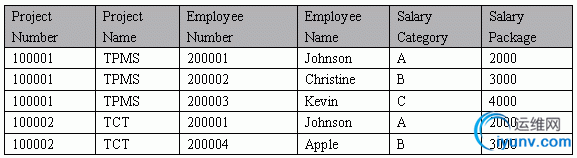

表1-1
  考察表1-1,我们可以看到,这张表一共有六个字段,分析每个字段都有重复的值出现,也就是说,存在数据冗余问题。这将潜在地造成数据操作(比如删除、更新等操作)时的异常情况,因此,需要进行规范化。

  考察表1-1,我们可以发现,非主属性<Project Name>部分依赖于主键中的<Project Number>; 非主属性<Employee Name>,<Salary Category>和<Salary package>都部分依赖于主键中的<Employee Number>;
  表1-1的形式,存在着以下潜在问题:
  1. 数据冗余:每一个字段都有值重复;
  2. 更新异常:比如<Project Name>字段的值,比如对值"TPMS"了修改,那么就要一次更新该字段的多个值;
  3. 插入异常:如果新建了一个Project,名字为TPT, 但是还没有Employee加入,那么<Employee Number>将会空缺,而该字段是主键的一部分,因此将无法插入记录;
  Insert into SAMPLE(PRJNUM, PRJNAME, EMYNUM, EMYNAME, SALCATEGORY, SALPACKAGE) values(100003, 'TPT', NULL, NULL, NULL, NULL)
  4. 删除异常:如果一个员工 200003, Kevin 离职了,要将该员工的记录从表中删除,而此时相关的Salary信息 C 也将丢失, 因为再没有别的行纪录下 Salary C的信息。

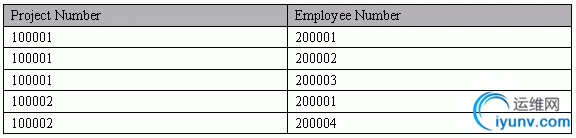

  同时,我们把表1-1的主键,也就是表1-2和表1-3的各自的主键提取出来,单独形成一张表,来表明表1-2和表1-3之间的关联关系:
表 1-4
  这时候我们仔细观察一下表1-2, 1-3, 1-4, 我们发现插入异常已经不存在了,当我们引入一个新的项目 TPT 的时候,我们只需要向表1-2 中插入一条数据就可以了, 当有新人加入项目 TPT 的时候,我们需要向表1-3, 1-4 中各插入一条数据就可以了。虽然我们解决了一个大问题,但是仔细观察我们还是发现有问题存在。

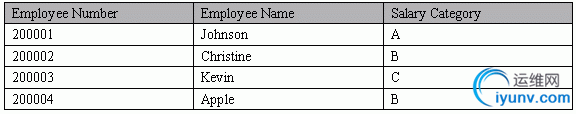

  因此,我们需要继续进行规范化的过程,把表1-3拆开,我们得到:
表 1-5
  和
表 1-6
  这时候如果 200003 Kevin 离开公司,我们只需要从表 1-5 中删除他就可以了, 存在于表1-6中的Salary C信息并不会丢失。但是我们要注意到除了表 1-5 中存在 Kevin 的信息之外, 表1-4中也存在 Kevin 的信息, 这很容易理解, 因为 Kevin 参与了项目 100001, TPMS, 所以当然也要从中删除。
