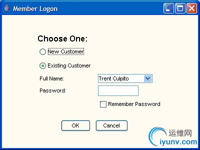

  • 启动 ClassicsCD (ClassicsJavaA.java) 样例应用程序,并导航到如图2所示的 Member Login 窗口。
    图2. ClassicsCD Member Login 窗口

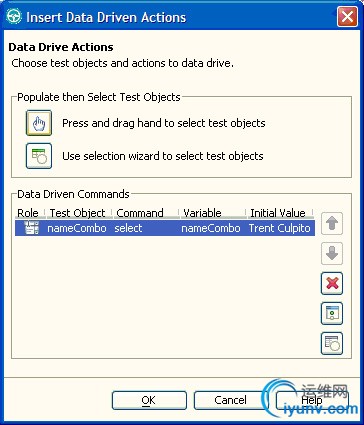

  • 测试脚本记录暂停下来,并且打开了如图3所示的 Insert Data Driven Actions 对话框。  在 Insert Data Driven Actions 对话框里有两个组合框:Populate then Select Test ObjectsData Driven Commands
    图3. Insert Data Driven Actions 对话框
      在 Populate then Select Test Objects下,有两种方法: Press and drag hand to select test objectsUse selection wizard to select test objects。Press and drag hand to select test objects 方法选择一个对象以及所选对象的所有下级对象。这是选择一个对象的最普通和直接的方法。Use selection wizard to select test objects 方法被用来激活 Drag Hand Selection 方法及其选项,或 Test Object Browser 方法。
  • 使用鼠标将 Object Finder 工具拖拽到 Member Login 窗口中的Full Name 字段。
  • Rational Functional Tester用一个红色边框画出对象的轮廓。
  • 释放鼠标按钮。
  • 您现在应当在如图4所示的 Insert Data Driven Actions 对话框的 Data Driven Commands 区域中,看到所列出的测试对象。
    图4. 带有测试对象的 Insert Data Driven Actions 对话框
  • 点击 OK 关闭 Insert Data Driven Actions 对话框。

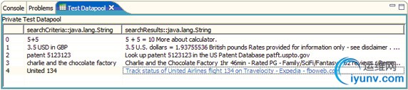

  通过使用一个for循环(您也可以使用一些其它类型的循环),并且通过增量的移动数据池里的光标,您可以避免多次重复相同的代码。您所做的全部就是在 inputChars 中为搜索字段增加一个数据池调用,并向您的验证点上增加一个数据池引用。在您想要增加另一个测试时,只要向您的数据池中增加另一行,并在循环中增加计数器的值。在图9中显示的数据池显示了每个测试的搜索标准和搜索结果。
图9. 数据驱动脚本的数据池值
  当您比较 Google 记录的测试与 Google 数据驱动的测试时,您将看到的最大区别是事实上什么已经被测试了的可见性。在记录和回放脚本中,您必须滚动代码以发现搜索标准。在数据驱动的测试中,您需要做的所有事情就是查看数据池中的 searchCriteria 变量(列)。此外,在记录和回放脚本中,您需要分别查找和打开每个验证点以查找搜索结果。在数据驱动的测试中,所有您需要做的就是查看数据池中的 searchResults 变量。忘记有更少的代码吧,了解数据驱动测试在测试什么将更容易。

  • On the Recording toolbar, click Insert Data Driven Commands.
  • The test script recording pauses and the Insert Data Driven Actions dialog shown in Figure 3 opens.  In the Insert Data Driven Actions dialog there are two group boxes: Populate then Select Test Objects and Data Driven Commands.
    Figure 3. Insert Data Driven Actions dialog
      Under Populate then Select Test Objects, there are two methods: Press and drag hand to select test objects and Use selection wizard to select test objects. The Press and drag hand to select test objects method selects an object and all the descendents of the selected object. This is the most common and direct method of selecting an object. The Use selection wizard to select test objects method is used to invoke the Drag Hand Selection method with its options, or the Test Object Browser method.
  • Use the mouse to drag the hand, the Object Finder tool, to the Full Name field in Member Login window.
  • Rational Functional Tester outlines the object with a red border.
  • Release the mouse button.
  • You should now see the test object listed in the Data Driven Commands section of the Insert Data Driven Actions dialog shown in Figure 4.
    Figure 4. Insert Data Driven Actions dialog with test object
  • Click OK to close the Insert Data Driven Actions dialog.

  By using a for loop (you could also use some other type of loop) and moving incrementally through the data in your datapool, you can keep from repeating the same code multiple times. All you did was add a datapool call in the inputChars for the search field and add a datapool reference to your verification point. Any time you want to add another test, just add another row to your datapool and increment the counter value in the loop. The datapool shown in Figure 9 shows both the search criteria and the search results for each test.
Figure 9. Datapool values for the data-driven script
  When you compare the Google recorded test to the Google data-driven test the biggest difference you&#8217;ll see is the visibility you get into what is actually being tested. In the record and playback script, you have to scroll through the code to find the search criteria. In the data-driven test all you have to do is look at the searchCriteria variable (column) in the datapool. In addition, in the record and playback script you need to find and open each verification point individually to find the search results. In the data-driven test all you have to do is look at the searchResults variable in the datapool. Forget how much less code there is, it&#8217;s easier to tell what the data-driven test is testing.
