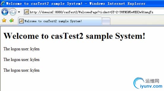

  单点登录的目的是为了让多个相关联的应用使用相同的登录过程,本文在讲解过程中构造 2个简单的应用,分别以 casTest1 和 casTest2 来作为示例,它们均只有一个页面,显示欢迎信息和当前登录用户名。这 2 个应用使用同一套登录信息,并且只有登录过的用户才能访问,通过本文的配置,实现单点登录,即只需登录一次就可以访问这两个应用。

  准备好应用 casTest1 和 casTest2 过后,分别部署在 B 和 C 机器上,由于 casTest1 和casTest2,B 和 C 完全等同,我们以 casTest1 在 B 机器上的配置做介绍,假设 A 和 B 的域名分别为 domainA 和 domainB。
  将 cas-client-java-2.1.1.zip 改名为 cas-client-java-2.1.1.jar 并拷贝到 casTest1/WEB-INF/lib目录下,修改 web.xml 文件,添加 CAS Filter,如清单 10 所示:

  • 再在同一个浏览器的地址栏中输入 http://domainC:8080/casTest2/WelcomePage ,系统不再提示用户登录,而直接出现如图 4 所示的页面,并且显示在 casTest1 中已经登录过的用户。
图 4. 在 casTest1 中登录过后访问 casTest2 的效果
