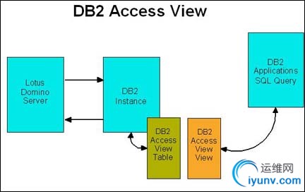

  很多 Domino 内容包含不适合进行关系存储和操纵的消息和协作数据。所以,应用程序开发人员现在可以只选择他们需要进行关系处理的数据/字段。在 Domino Designer 中定义了 DAV 后,就可以创建一个相应的 DB2 视图,并使用来自指定字段的 Domino 数据填充该视图。一旦完成这些操作后,您所有的 SQL 应用程序(如 Crystal Reports)现在就可以通过这个 DB2 视图操作 Domino 数据(参见图 1)。此外,在启用 Domino 安全性功能的情况下,通过 Domino 和 DB2 进行任何更新时,Domino 服务器将负责维护数据完整性。
图 1. DB2 Access 视图概览

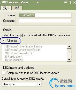

  单击 New 创建新的 DAV。在属性框中,将 DAV 命名为 SUMMARY2。在字段列表中插入字段。确保在 DAV 属性框中选中了 All forms 选项。如图 5 所示。这将确保 DAV 中包含全部的文档。保存并关闭 DAV。
图 5. 显示选中了 All forms 选项的 DAV 属性框

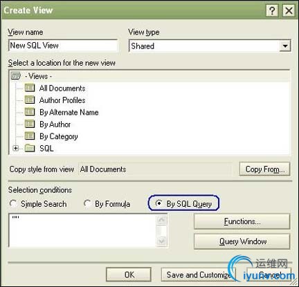

  在本示例中,创建了一个称作 New SQL view 的查询视图。要进行该操作,单击 Copy From 按钮并选择 All Documents 视图。然后选择 selection condition 为 By SQL Query,并输入 "" 作为公式(参见图 8)。
图 8. 显示选中了 By SQL Query 的 Create View 对话框
