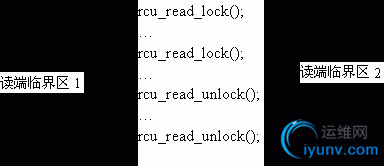

  该函数与rcu_read_lock配对使用,用以标记读者退出读端临界区。夹在这两个函数之间的代码区称为"读端临界区"(read-side critical section)。读端临界区可以嵌套,如图3,临界区2被嵌套在临界区1内。
  图3 嵌套读端临界区示例

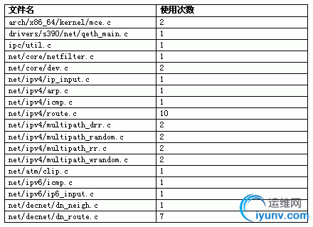

  在 linux 2.6 内核中,RCU 被内核使用的越来越广泛。下面是在最新的 2.6.12内核中搜索得到的RCU使用情况统计表。
  表1 rcu_read_lock 的使用情况统计

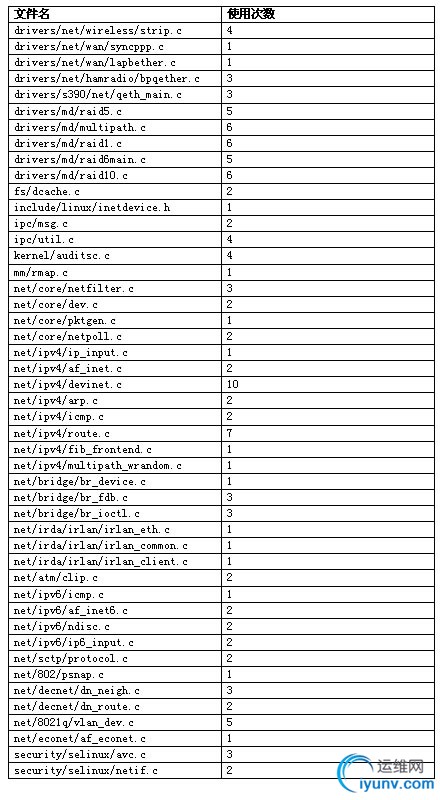

  表2 rcu_read_unlock 的使用情况统计

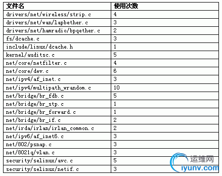

  表3 rcu_read_lock_bh 的使用情况统计
  表4 rcu_read_unlock_bh 的使用情况统计
