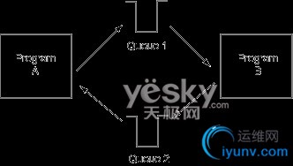

  在同步的应用程序设计中,如图 2 所示,假定同时执行这两个应用程序。程序 A 向队列 1 发送一条消息并等待应答。程序 B 检索得到该消息,并对它进行处理,然后将应答消息发送到队列 2 中,以便程序 A 进行检索。在使用 WebSphere MQ 设计应用程序时,通常每个程序使用不同的队列向其他程序发送消息。虽然这不是必需的,但这样可以提供更简单的应用程序设计和编程逻辑。另外请记住,这里假定两个程序同时执行。如果当程序 A 发送消息时,程序 B 没有执行,那么程序 A 将阻塞,直到程序 B 启动并对消息进行处理。这是同步应用程序通信中的设计问题。

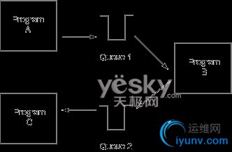

  在异步应用程序设计中,如图 3 所示,程序 A 再次将消息放到队列 1,以便程序 B 对其进行处理,但现在,程序 C 与程序 A 进行异步地操作,它检索消息并对其进行处理。通常,程序 A 和程序 C 是相同应用程序中的不同部分。
  图 3. 异步应用程序设计
  对于 WebSphere MQ 来说,异步设计是一种非常合适的模型。程序 A 将消息放到队列中,并继续执行,即使程序 B 并不对这些消息进行处理,也是如此。在这种情况下,队列将存储这些消息,直到程序 B 重新启动。这种模型有一种变种,即程序 A 将一条或多条消息放到队列中,并继续进行其他的处理,然后返回来检索和处理应答消息。

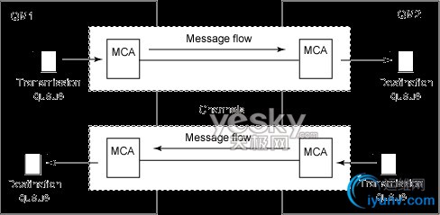

  当应用程序打开队列时,应用程序所连接的队列管理器将确定该队列是队列管理器所拥有的本地 队列,还是由另一个队列管理器所拥有的远程 队列。对于本地队列,直接将消息放入到该队列。如果队列是远程的,那么队列管理器将消息放到一个称为传输 队列的特殊队列。
  然后,消息通道代理 (MCA) 从传输队列中获取消息,并将其通过网络发送到接收端的 MCA。接收 MCA 将该消息放到目标 队列。在将消息放到目标队列中之后,便将其从传输队列中删除。消息流在队列管理器之间可以是双向的,如图 5 中所示。
  图 5. 发送消息
  如果接收 MCA 不能将该消息放到目标队列中,那么将根据消息描述符中的选项对其进行处理。可能将其放到死信 队列,也可能将其返回给发送者,甚至将其丢弃。

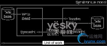

  有些应用程序使用会话式的程序到程序的通信方式,以使用两段式提交协议来支持分布式工作单元的实现,如图 6 中所示。
  图 6. 同步分布式工作单元
  这种功能仅在下面的情况下需要使用,业务要求在任何时刻都必须非常精确地维护两个分布式数据库之间的一致性。在实际中,这种类型的需求很少出现。当这种需求的确存在时,单个分布工作单元可能使用许多资源,并且变得非常复杂,尤其是当涉及到许多处理时。

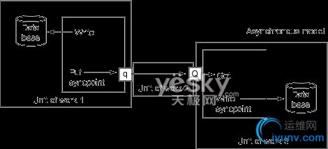

  WebSphere MQ 提供了一种更简单的解决方案,使得多个工作单元可以异步执行,如图 7 中所示。
  图 7. 异步分布式工作单元
  第一个应用程序写入数据库,将包含对其他系统中的第二个数据库进行更新所需数据的消息放到队列中,然后提交对这两种资源的更改。因为该队列是远程的,所以消息仅进入第一个工作单元的传输队列。
  第二个工作单元包含发送 MCA 从传输队列中获取该消息,并将其发送给接收 MCA,而后者负责将该消息放到目标队列。
  在第三个工作单元中,第二个应用程序从目标队列中获取该消息,并使用该消息中包含的数据对数据库进行更新。
  工作单元 1 和 3 的事务完整性,加上工作单元 2 中由 WebSphere MQ 提供的消息的一次且仅一次的可靠传递,从而确保了整个业务事务的完整性。

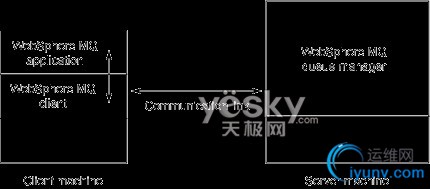

  WebSphere MQ 客户端可以安装在没有运行队列管理器的系统中。客户端可以将在同一系统中运行的应用程序作为 WebSphere MQ 客户端,以连接到运行于另一个系统中的队列管理器,并向该队列管理器发出 MQI 调用。这种应用程序称为 WebSphere MQ 客户端应用程序,而这种队列管理器称为服务器队列管理器。图 8 显示了这种配置。
  图 8. 客户端和服务器之间的链接
  WebSphere MQ 客户端应用程序和服务器队列管理器使用 MQI 通道 实现彼此之间的通信。当客户端应用程序发出 MQCONN 或 MQCONNX 调用时启动 MQI 通道,当客户端应用程序发出 MQDISC 调用时结束该通道。
