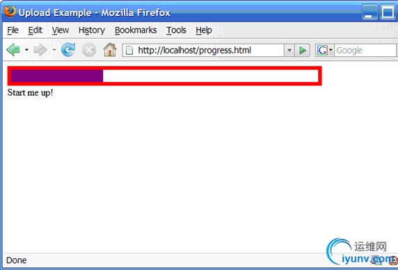

  此页面包含了两个嵌套的 div 元素,外面的那个用作边框。脚本将调整内部 div 相对于边框的大小以显示进度。当用户单击 Start me up! 文本时,startProgress() 脚本将调用 fire() 函数。该函数将检查计数器的值,并且如果该值尚未超过 100,就把内部 div 设为外部 div 宽度的该百分比值。然后它将增加计数器的值并告诉浏览器每十分之一秒就执行一次全部上述过程。
  结果将与图 2 非常相似:
图 2. 进度条脚本

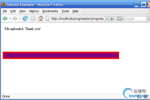

  最终结果是页面使用户可以查看文件正被上传的进度。
图 3. Progress.php 的输出
