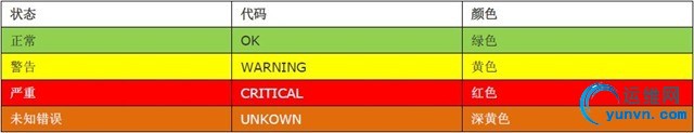

  Nagios可以识别4种状态返回信息,即 0(OK)表示状态正常/绿色、1(WARNING)表示出现警告/黄色、2(CRITICAL)表示出现非常严重的错误/红色、3(UNKNOWN)表示未知错误/深黄色。Nagios根据插件返回来的值,来判断监控对象的状态,并通过web显示出来,以供管理员及时发现故障。
四种监控状态

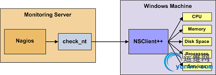

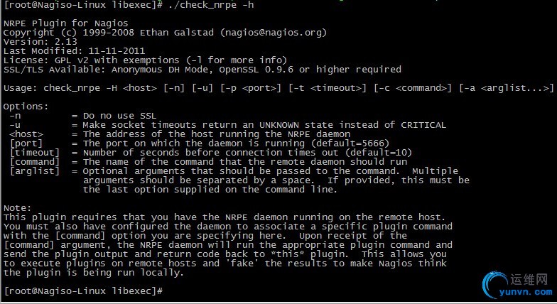

  知道Nagios 是如何通过插件来管理服务器对象后,现在开始研究它是如何管理远端服务器对象的。Nagios 系统提供了一个插件NRPE。Nagios 通过周期性的运行它来获得远端服务器的各种状态信息。它们之间的关系如下图所示:
Nagios 通过NRPE 来远端管理服务
1. Nagios 执行安装在它里面的check_nrpe 插件,并告诉check_nrpe 去检测哪些服务。
2. 通过SSL,check_nrpe 连接远端机子上的NRPE daemon
3. NRPE 运行本地的各种插件去检测本地的服务和状态(check_disk,..etc)
4. 最后,NRPE 把检测的结果传给主机端的check_nrpe,check_nrpe 再把结果送到Nagios状态队列中。
5. Nagios 依次读取队列中的信息,再把结果显示出来。

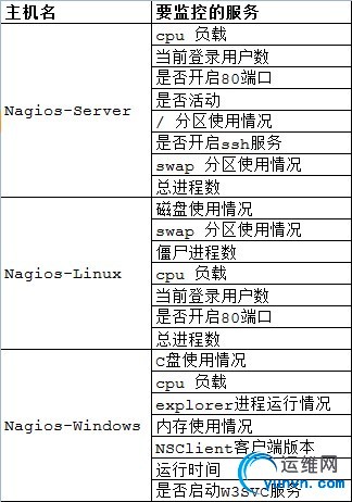

四、实验目标

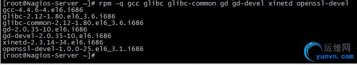

5.1 基础支持套件:gcc glibc glibc-common gd gd-devel xinetd openssl-devel
# rpm -q gcc glibc glibc-common gd gd-devel xinetd openssl-devel
如果系统中没有这些套件,使用yum 安装
# yum install -y gcc glibc glibc-common gd gd-devel xinetd openssl-devel

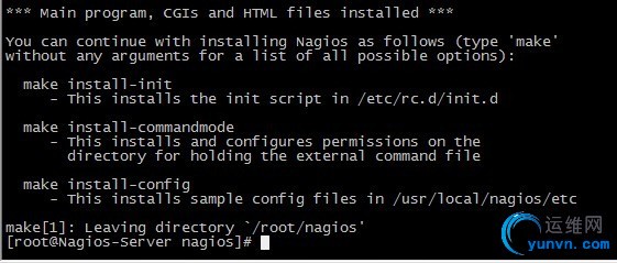

5.3 编译安装Nagios
# wget http://prdownloads.sourceforge.net/sourceforge/nagios/nagios-3.4.3.tar.gz
# tar zxvf nagios-3.4.3.tar.gz
# cd nagios

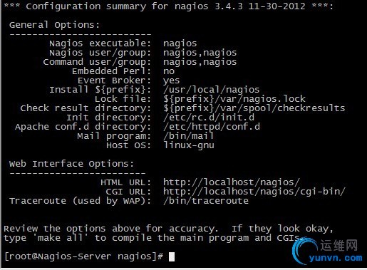

# ./configure --prefix=/usr/local/nagios

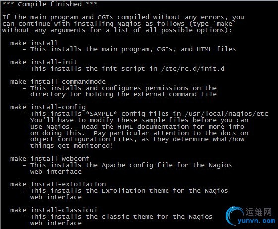

# make all
# make install
# make install-init
# make install-commandmode

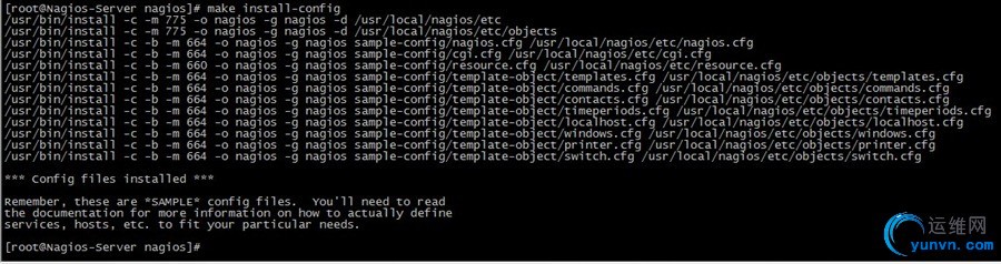

# make install-config
# chkconfig --add nagios
# chkconfig --level 35 nagios on
# chkconfig --list nagios

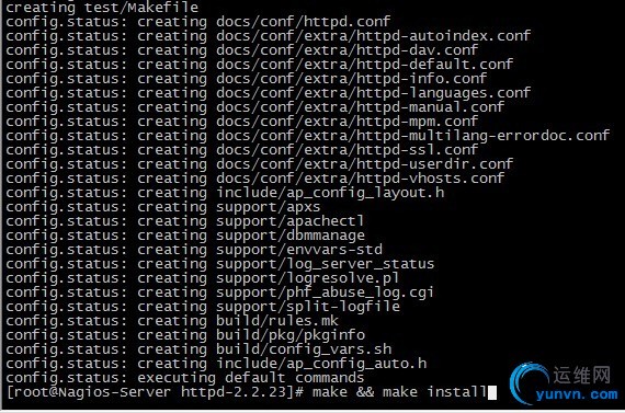

若出现错误:
则在编译时入加 --with-included-apr 即可解决。

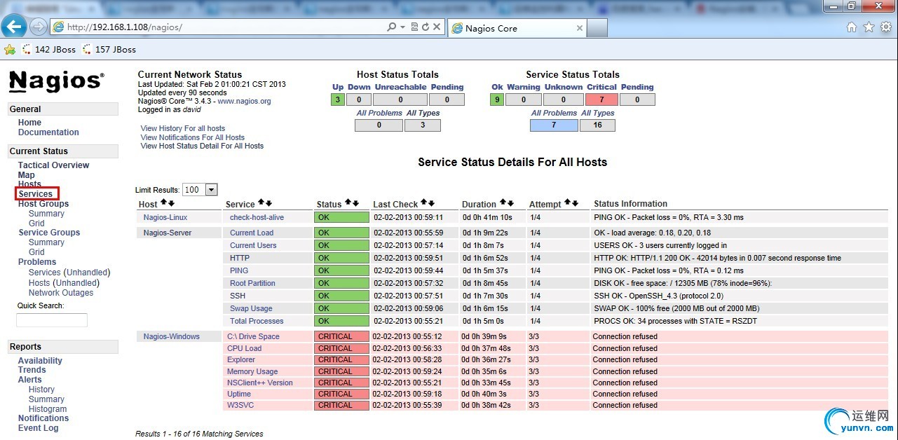

这样就在/usr/local/nagios/etc 目录下创建了一个htpasswd 验证文件,当通过http://192.168.1.108/nagios/ 访问时就需要输入用户名和密码了。
e. 查看认证文件的内容
# cat /usr/local/nagios/etc/htpasswd
f. 启动apache 服务
# /usr/local/apache2/bin/apachectl start
到这里nagios 的安装也就基本完成了,你可以通过web来访问了。

d. hosts.cfg文件
此文件默认不存在,需要手动创建,hosts.cfg主要用来指定被监控的主机地址以及相关属性信息,根据实验目标配置如下:
define host{
        use                     linux-server          #引用主机linux-server的属性信息,linux-server主机在templates.cfg文件中进行了定义。
        host_name               Nagios-Linux          #主机名
        alias                   Nagios-Linux          #主机别名
        address                 192.168.1.111         #被监控的主机地址,这个地址可以是ip,也可以是域名。
#定义一个主机组
define hostgroup{
        hostgroup_name          bsmart-servers        #主机组名称,可以随意指定。
        alias                   bsmart servers        #主机组别名
        members                 Nagios-Linux          #主机组成员,其中“Nagios-Linux”就是上面定义的主机。

windows.cfg
define host{
        use             windows-server  ; Inherit default values from a template
        host_name       Nagios-Windows  ; The name we're giving to this host
        alias           My Windows Server       ; A longer name associated with the host
        address         192.168.1.113   ; IP address of the host
define hostgroup{
        hostgroup_name  windows-servers ; The name of the hostgroup
        alias           Windows Servers ; Long name of the group

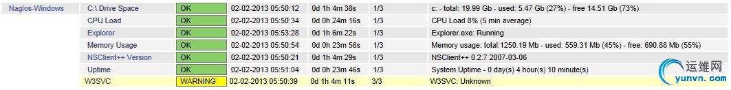

define service{
        use                     generic-service
        service_description     NSClient++ Version
        check_command           check_nt!CLIENTVERSION
define service{
        use                     generic-service
        service_description     Uptime
        check_command           check_nt!UPTIME
define service{
        use                     generic-service
        service_description     CPU Load
        check_command           check_nt!CPULOAD!-l 5,80,90
define service{
        use                     generic-service
        service_description     Memory Usage
        check_command           check_nt!MEMUSE!-w 80 -c 90
define service{
        use                     generic-service
        service_description     C:\ Drive Space
        check_command           check_nt!USEDDISKSPACE!-l c -w 80 -c 90
define service{
        use                     generic-service
        service_description     W3SVC
        check_command           check_nt!SERVICESTATE!-d SHOWALL -l W3SVC
define service{
        use                     generic-service
        service_description     Explorer
        check_command           check_nt!PROCSTATE!-d SHOWALL -l Explorer.exe

8.1 启动完成之后,登录Nagios Web监控页http://192.168.1.108/nagios/ 查看相关信息。
8.2 点击左面的Current Status -> Hosts 可以看到所定义的三台主机已经全部UP了。
8.3 点击Current Status -> Services 查看服务监控情况。
看到Nagios-Linux和Nagios-Server的服务状态已经OK了,但是Nagios-Windows的服务状态为CRITICAL,Status Information 提示Connection refused。因为Nagios-Windows上还未安装插件,内部服务还无法查看,所以出现这种情况。将在下面具体讲解。

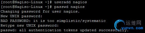

a. 增加用户&设定密码
# useradd nagios
# passwd nagios

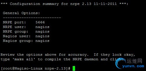

# ./configure
# make all
# make all

f. check_nrpe 命令用法
查看check_nrpe 命令用法
# /usr/local/nagios/libexec/check_nrpe –h
可以看到用法是:
check_nrpe –H 被监控的主机 -c 要执行的监控命令
注意:-c 后面接的监控命令必须是nrpe.cfg 文件中定义的。也就是NRPE daemon只运行nrpe.cfg中所定义的命令。

在Nagios的libexec下有check_nt这个插件,它就是用来检查windows机器的服务的。其功能类似于check_nrpe。不过还需要搭配另外一个软件NSClient++,它则类似于NRPE。
NSClient++的原理如下图
可以看到NSClient与nrpe最大的区别就是:
  • 被监控机上安装有nrpe,并且还有插件,最终的监控是由这些插件来进行的。当监控主机将监控请求发给nrpe后,nrpe调用插件来完成监控。
  • NSClient++则不同,被监控机上只安装NSClient,没有任何的插件。当监控主机将监控请求发给NSClient++后,NSClient直接完成监控,所有的监控是由NSClient完成的。
这也说明了NSClient++的一个很大的问题:不灵活、没有可扩展性。它只能完成自己本身包含的监控操作,不能由一些插件来扩展。好在NSClient++已经做的不错了,基本上可以完全满足我们的监控需求。

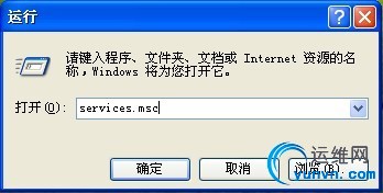

在运行里面输入services.msc 打开“服务”
看到下图就说明NSClient服务已经安装上了

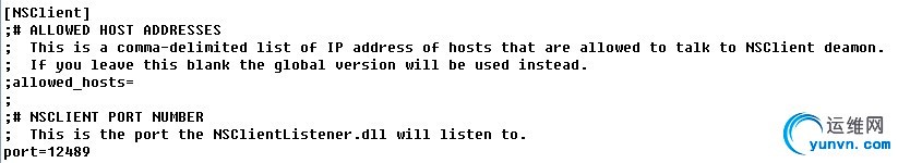

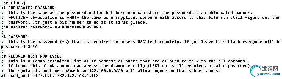

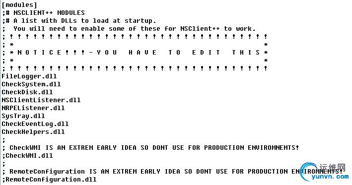

编辑c:\NSClient++-0.2.7下的NSC.ini文件。
将 [modules]部分的所有模块前面的注释都去掉,除了CheckWMI.dll 和 RemoteConfiguration.dll 这两个。
在[Settings]部分设置'password'选项来设置密码,作用是在nagios连接过来时要求提供密码。这一步是可选的,我这里设置为'123456'。
将[Settings]部分'allowed_hosts'选项的注释去掉,并且加上运行nagios的监控主机的IP。各IP之间以逗号相隔。这个地方是支持子网的,如果写成192.168.1.0/24则表示该子网内的所有机器都可以访问。如果这个地方是空白则表示所有的主机都可以连接上来。
注意是[Settings]部分的,因为[NSClient]部分也有这个选项。
必须保证[NSClient]的'port'选项并没有被注释,并且它的值是'12489',这是NSClient的默认监听端口。

现在打开Nagios Web监控页便可查看到相关信息了。
可以看到有错误:NSClient - ERROR: PDH Collection thread not running.
Google 一下,是由于操作系统语言的问题,好像NSClient 默认支持的语言并不多,具体可以百度一下。
查看NSClient的日志C:\NSClient++-0.2.7\nsclient.log,信息如下:
2013-02-02 22:05:30: error:.\PDHCollector.cpp:98: You need to manually configure performance counters!
需要手动配置performance counters。
打开C:\NSClient++-0.2.7\counters.defs文件,复制文件里面"English US"那部分内容,粘贴到counters.defs 文件的最后,修改Description = "Chinese"。
修改完之后,在mmc中重启NSClient 服务。
然后查看日志,内容如下:
在正常执行了。
打开Nagios Web监控页查看。
执行成功,但是W3SVC服务为Unknown 状态。查资料,需要开户Windows 的IIS服务。
打开“控制面板”进行安装。
安装完毕后,再到Nagios Web监控页查看,全部监控正常。

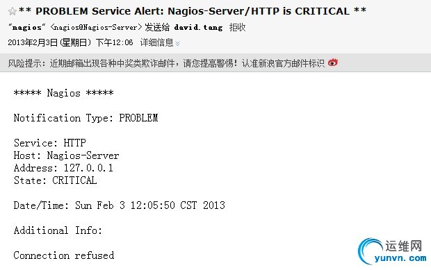

11.3 Nagios 通知
PROBLEM
RECOVERY
