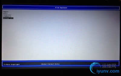

1、将U盘插入电脑,在开机后按F10进入BIOS,在Boot Option中,将Legacy Support关闭,换句话说,就是以UEFI(IPV4)启动,设置好后按F10保存并退出BIOS,等待重启。
2、重启时马上按下Esc,出现如下菜单后按F9:
3、按完F9以后就会出现如下界面:
4、选择boot from efi file,然后就选择你的安装U盘中的efi文件:
5、选完以后的启动界面就会出现如下画面了:

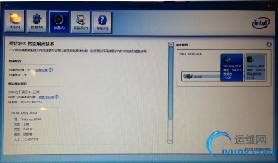

下面介绍重新设置SSD为高速缓存的方法:
系统安装完成以后,去HP官网下载最新的Intel Rapid Storage驱动,安装完以后,打开Intel存储管理(即刚刚的安装完的驱动后的一个软件),然后点击"加速”选项卡,然后点击启用,就会弹出设置用SSD作为高速缓存,将HDD作为要加速的磁盘驱动器,并且划分SSD中多少容量作为高速缓存区域,设置完以后,就会出现如下图所示的界面:
至此,你就重装系统成功了!
