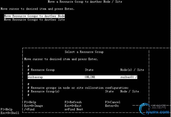

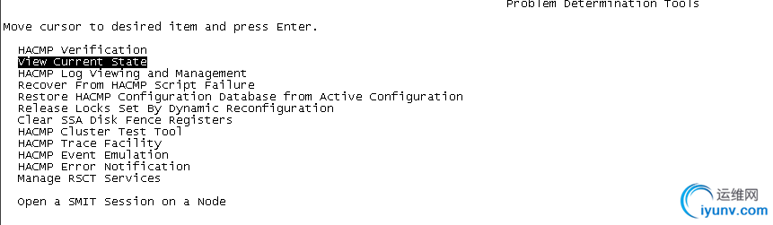

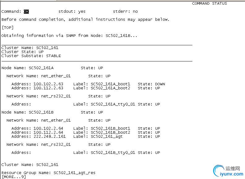

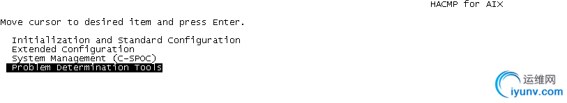

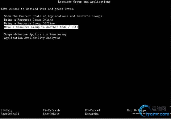

  2、AIX(HACMP):

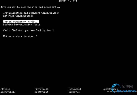

  # smit hacmp
  后进入:

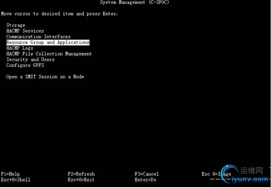

  enter进入:
  查看双机状态:

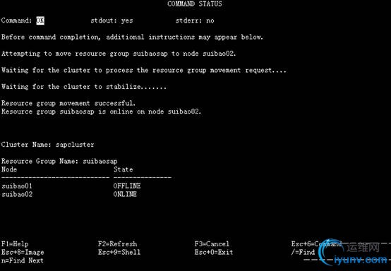

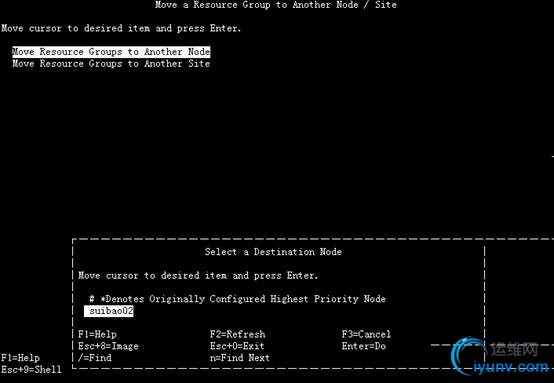

将资源由suibao01切换至suibao02 : smitty hacmp

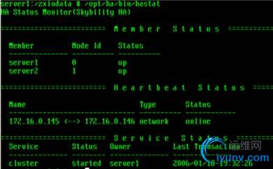

  运行如下命令检查双机启动是否正常:
  # /opt/ha/bin/hastat
  如果返回结果如图5.2‑1所示能看到两个节点都是UP状态,表示网络是ONLINE状态。

  在备用节点上运行如下命令检查双机停止步骤:
  如果出现如图5.2‑2所示内容,表明主节点双机正在停止。
  图5.2‑2  检查双机状态1
  当出现如图5.2‑3所示内容时,表明service 已经成功切换到备机了。
  图5.2‑3  检查双机状态2

  然后运行以下命令检查状态:
  当显示如图5.2‑4所示结果时,表明启动成功。
  图5.2‑4  检查双机状态3
