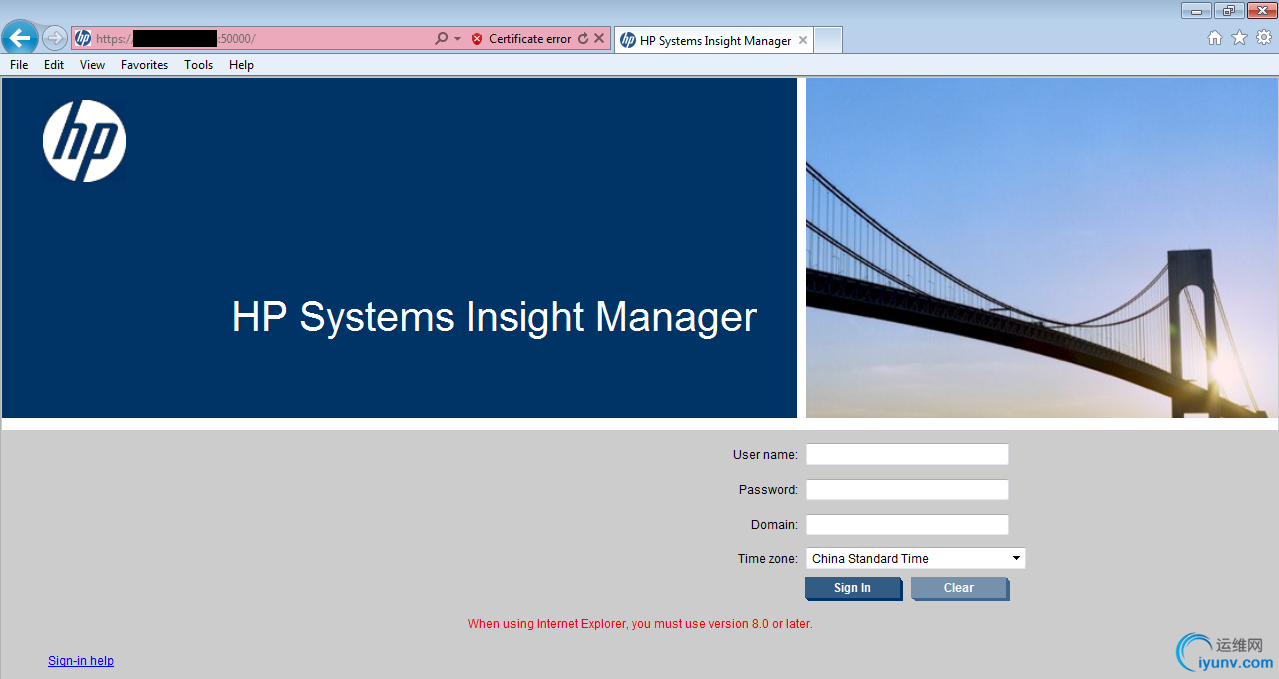

  什么是HP SIM?文章里所说的SIM指的是Systems Insight Manager,是HP公司给自家的服务器制作的一个中心管理Web,界面如下。
  基本作用就是探测网络里的HP服务器,当server down掉或者有硬件问题的时候可以给出告警。

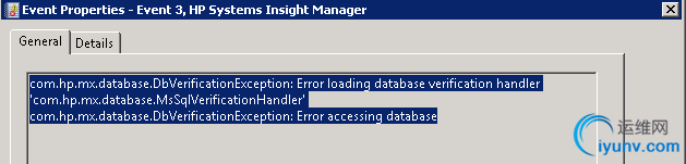

  就是这货出了问题,突然访问不了,但是后台SIM service依然是运行着的。eventlog里出现如下错误,
com.hp.mx.database.DbVerificationException: Error loading database verification handler 'com.hp.mx.database.MsSqlVerificationHandler'
com.hp.mx.database.DbVerificationException: Error accessing database
SSPI handshake failed with error code 0x80090302, state 14 while establishing a connection with integrated security; the connection has been closed. Reason: AcceptSecurityContext failed. The Windows error code indicates the cause of failure.  [CLIENT: xxxxxxx].
  错误截图如下,

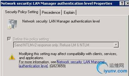

  那怎么突然就有问题了呢?平时也不会有人动SIM这种server,于是用rsop.msc查看NTLM的相关策略,因为向下兼容这种事应该没人会去改动的。
  explain里的default如下,
Windows 2000 and windows XP: send LM & NTLM responses
Windows Server 2003: Send NTLM response only
Windows Vista, Windows Server 2008, Windows 7, and Windows Server 2008 R2: Send NTLMv2 response only
  一般来说验证都是服务器之间会协商一下大家用什么版本的协议,握个手后再通信,但是group policy却改成了"Refuse LM & NTLM",而SIM调用MSSQL连接字符串默认用的可能是LM或NTLM,于是导致了协议错误。
