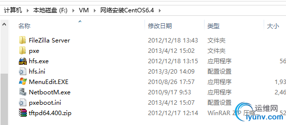

  我们本来安装CENTOS一般采用的是用网络安装的办法,网络安装是黄海总结的软件和文档,一般是百试不爽,用一根100MB网线连接两个机器,一台PC机,一台笔记本,在PC机上
  但这次惨了,在笔记本上能出现网络引导的显示,但在分配给笔记本IP地址时,没有出现Eth0,而是Wlan0,结果可想而知,失败了,上网一查,Wlan0是指无线网卡,不是以太网卡。
